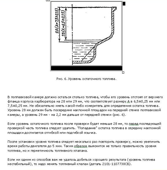

Мужики! Помогите решить проблему, а то у меня уже крыша скоро поедет. Суть- начались проблемы с карбюратором, на трассе выше 110 не разогнаться, иногда скорость сама начинает падать до 80 и машина дико дёргается, свечи чёрные как задница афроамериканца. А сегодня был эпик- снимал воздушный фильтр, стоял без него около работы, ковырял карбюратор пробовал поставить старый, саморучно пересобранный. В итоге поставил новый, завёлся, попытался тронуться, буквально метр проехал назад (надо было отъехать, чтобы подобрать упавшую на землю пружинку), машина задёргалась, заглохла, а из карба вышло облако чёрного дыма, выбежал, заглянул внутрь, а там колодец второй камеры (не знаю как правильно называется, в общем, где заслонка находится вторичной камеры) заполнен бензином почти на половину :wacko: Сдёрнул тут же шланг бензопровода, в итоге поставил старый карб, а из нового слил больше половины белого пластикового стаканчика бензина 200 граммового. Сделал вывод, что и раньше туда бензин попадал, отсюда и дико переобогащённая смесь и чёрные свечи и все остальные симптомы. Но как это теперь исправить? Думал на игольчатый клапан, но он, при проверке, оказался рабочим, даже ход поплавка почти по книжке. Да и карб новый, купил два месяца назад. Куда хоть начать копать?
Сообщения: 42206
Благодарил (а): 2720 раз
Поблагодарили: 5094 раза
Re: Карбюратор это просто.
Непрочитанное сообщение Буйный » Ср сен 19, 2012 17:54:19
Mefistofel Уровень топлива в ПК каков? И стабилен ли он?

Непрочитанное сообщение Mefistofel » Ср сен 19, 2012 21:07:52
Буйный писал(а):Mefistofel Уровень топлива в ПК каков? И стабилен ли он?
Пока не замерял, но есть два момента:
1) Прокладка верхняя мокрая и след мокрый идёт как раз от поплавковой камеры до вторичной камеры. И всё было бы хорошо, дело бы решилось банальной переборкой карбюратора, если бы не:
2) Стрелка эконометра (который на приборке) начала дико скакать. То есть раньше её положение изменялось плавно и без рывков, сейчас она дёргается от малейшего нажатия на педаль и на ХХ находится почти в начале жёлтой зоны, т.е. почти "лежит". Если я правильно понимаю теорию, то это говорит об очень большом разряжении во впускном коллекторе, что уже не есть хорошо.
Сообщения: 20007
Непрочитанное сообщение Medved@790 » Чт сен 20, 2012 3:13:23
Mefistofel писал(а):что уже не есть хорошо.
наоборот хорошо, значит нет "подсоса" воздуха
Mefistofel писал(а):Прокладка верхняя мокрая и след мокрый идёт
надо искать причину в переизбытке бензина, сталкивался лишь с иглами в таких случаях, сейчас же стоит юникаровская игла с резинкой, очень давно стоит, ниразу не подводила.
