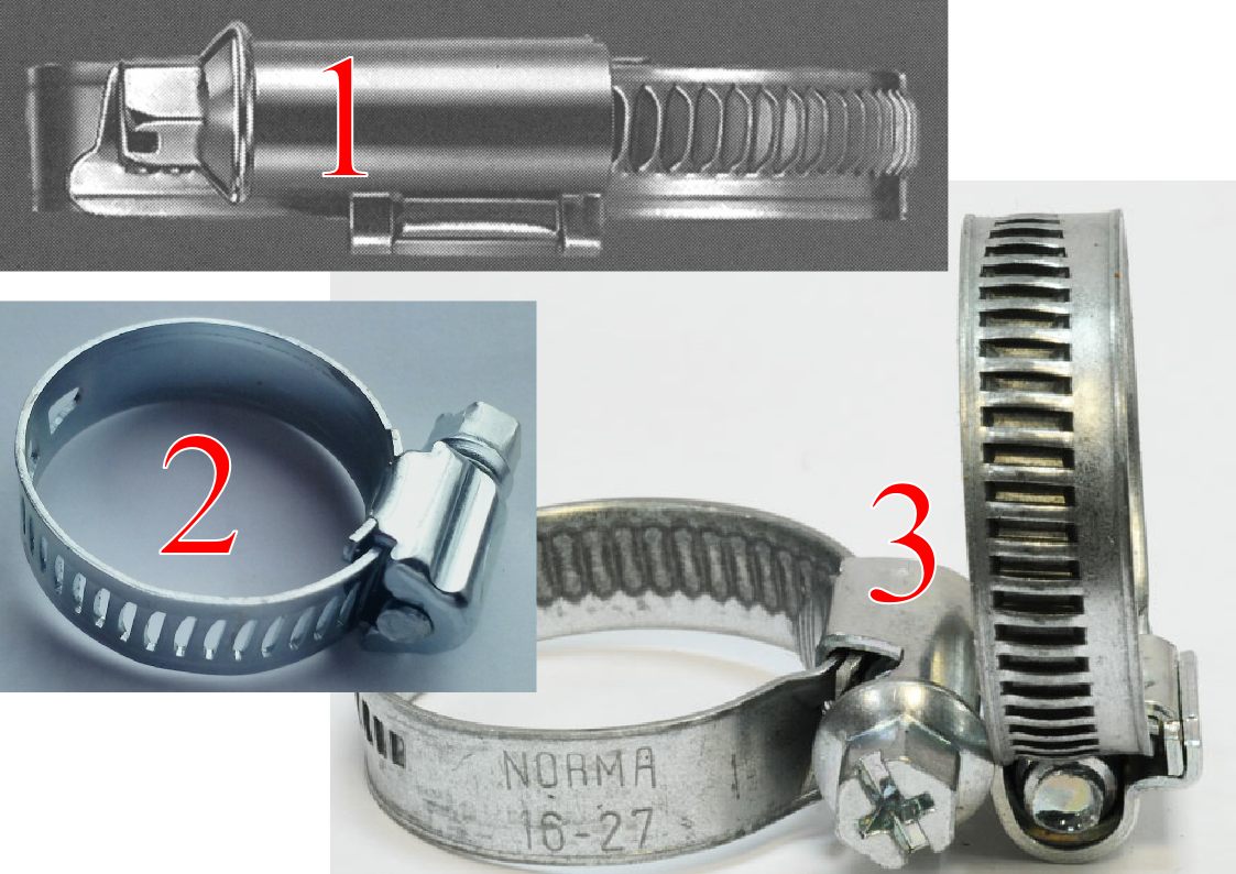

Самые распространенные по качеству и доступные по цене - это NORMA.
Только есть нюанс - их три вида по исполнению. Различаются по зацепам на ленте. "Сквозная дырка" и "зубья" - фуфло. А вот "впуклые" - нормально.
1 и 2 - срываются от небольшого перетяга (либо я качок :D )
3 - самый нормальный
Medved@790 писал(а):...только Norma :close: ...
есть и лучше - но дороже
