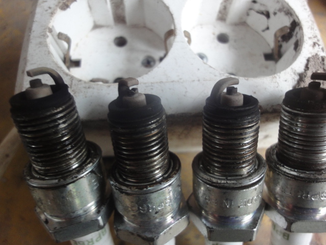

ну вот и все..залил по 20 мл кероса..теперь как карта ляжет...или на метро буду ездить или раскоксуются кольца и нормал
вот фото свечек после 1000 км пробега
то что черное ,---это не масло а типа сажи такой....ну как бэ смесь у меня чуть обогащенная
...шоб рвалося

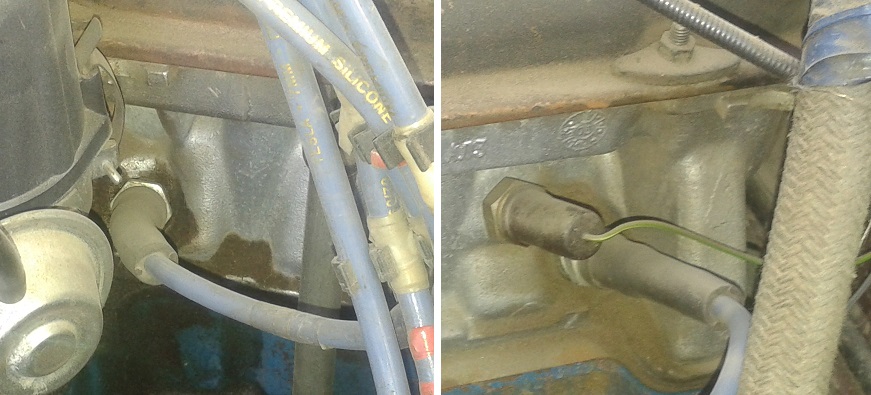

Re: Компрессия в цилиндрах - что есть норма?
Не знаю, полезное фото или нет, но обрати внимание как запачкано вокруг свечей... это 1 и 4.
Когда мне надоело (плюс и другие моменты) - тогда и полез раздевать движок.

артур с писал(а):фото свечек после 1000 км пробега
А мне кажется что не смесь, а маслице горит. И причем неплохо так горит. А в выхлопной трубе чего - жирно или только копоть? И что то нутро мне подсказывает, что если этот движек вскрыть, то срани от масла там будет ой как много. Вот чует нутро что масло залитое - сказать что никакое, так ничего не сказать. Но это субъективно.артур с писал(а):это не масло а типа сажи такой....ну как бэ смесь у меня чуть обогащенная
Поглядим чего керосин скажет.
