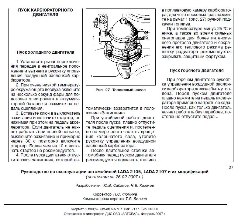

Чтоб с первого раза заводить карб должен быть чистый особенно система ХХ и правильно отрегулированный ХХ,
У меня зимой на горячую без газа спокойно заводится, а вот летом в жару за 30 всегда газком помогаю.
официальный мануал АВТОВАЗа:
Скачать руководство (сайт АВТОВАЗ)
