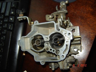

Короче подумал, и решил, перебрать самостоятельно карб, надоело уже отдавать постоянно 150грн, ник то лучше не зделает, как сам себе, надо ж когда-то учиться самому делать, куплю свечу ИКС-1, и буду учиться, руки от туда, откуда надо ростут)), сяду не спеша, и буду перебирать, есть пару вопросов,
1. Самый тупой вопрос, аж стыдно спрашивать :rolleyes: :i , где на фото жиклёр первой камеры, а где жиклёр второй камеры, мля стыдно да как))
2. Чем лучше промывать карб, вот той жидкостью, которую продают Манол и т.д, или Ацетоном?
3. При переборке карба, всегда надо вытягивать иглу качества, и смотреть на резиночку? И какие симптомы, когда эта резиночка износилась. Заранее благодарен за ответ.
