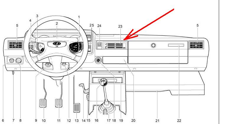

Непрочитанное сообщение январь7.2 » Сб окт 27, 2012 9:06:32
январь7.2 писал(а):температура движка 82гр, прохладненько.
У меня точ такая же температура и нормальненько. Мож краник не полностью открыт/глючит или радиатор печки забит листвой..При ОЖ 100С в моей машине сидеть невозможно. Всё стоково.
а решетки на зиму закрываете - те что "призваны дуть в лицо забортным воздухом?

Непрочитанное сообщение гость » Сб окт 27, 2012 9:19:42
январь7.2 писал(а): а решетки на зиму закрываете - те что "призваны дуть в лицо забортным воздухом?
Они у него заглушены.

Непрочитанное сообщение Буйный » Сб окт 27, 2012 17:03:40
гость писал(а):Они у него заглушены.
Ага. Причём на заводе, по моему индивидуальному заказу :yes: .
