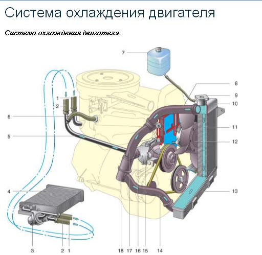

Так чёж у вас всё заморозить-то не может. А до скольки примерно двиг прогревается , я вот в теме у тебя поглядел , думаю может тоже в верхний патрубок врезаться. Чёт не охота мне к печке лезть. Греть-то будет , на край , можно будет кран печки перекрыть . А вот будет л достаточная циркуляция на печку от помпы? Вот чё меня озадачило.
Хотя в твоём варианте тже не всё ясно термес-то закрыт... Откуда свободная циркуляция возьмётся? :hmmm:
GoBLIN
Сообщения: 2184
Поблагодарили: 51 раз
Re: Предпусковой подогрев двигателя
Непрочитанное сообщение GoBLIN » Пн ноя 07, 2011 6:52:03
Alex** писал(а):Откуда свободная циркуляция возьмётся?
со сливной пробки через котел в верхний патрубок, по нему в голову а из головы через блок снова на котел. так вроде
Alex**
Сообщения: 3157
Откуда: 52 rus Г.Урень
Благодарил (а): 152 раза
Поблагодарили: 175 раз
Непрочитанное сообщение Alex** » Пн ноя 07, 2011 6:57:50
GoBLIN писал(а):со сливной пробки через котел в верхний патрубок, по нему в голову
А термос? Он же не должен по идее в бошку пустить , пока не прогреется.. :hmmm: Или я чё-то туплю? :slap:
GoBLIN
Сообщения: 2184
Непрочитанное сообщение GoBLIN » Пн ноя 07, 2011 7:22:44
термос не пускает тосол в радиатор, согласно картинке
