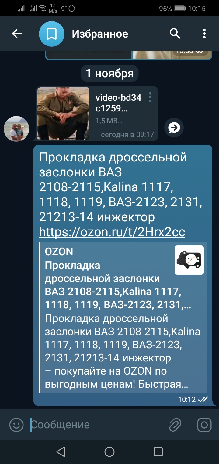

Прокладки дросселя есть очень разного качества.есть ну очень тонкие и хрупкие.а есть потолще и крепкие.Ну и привалочные поверхности должны быть ровными,иначе подсос неизбежен.Я покупал на Озоне.Не дорого совсем.Качество отличное.Аж три штуки еще потом заказал.
Отправлено спустя 8 минут 15 секунд:
https://ozon.ru/t/2Hrx2cc
