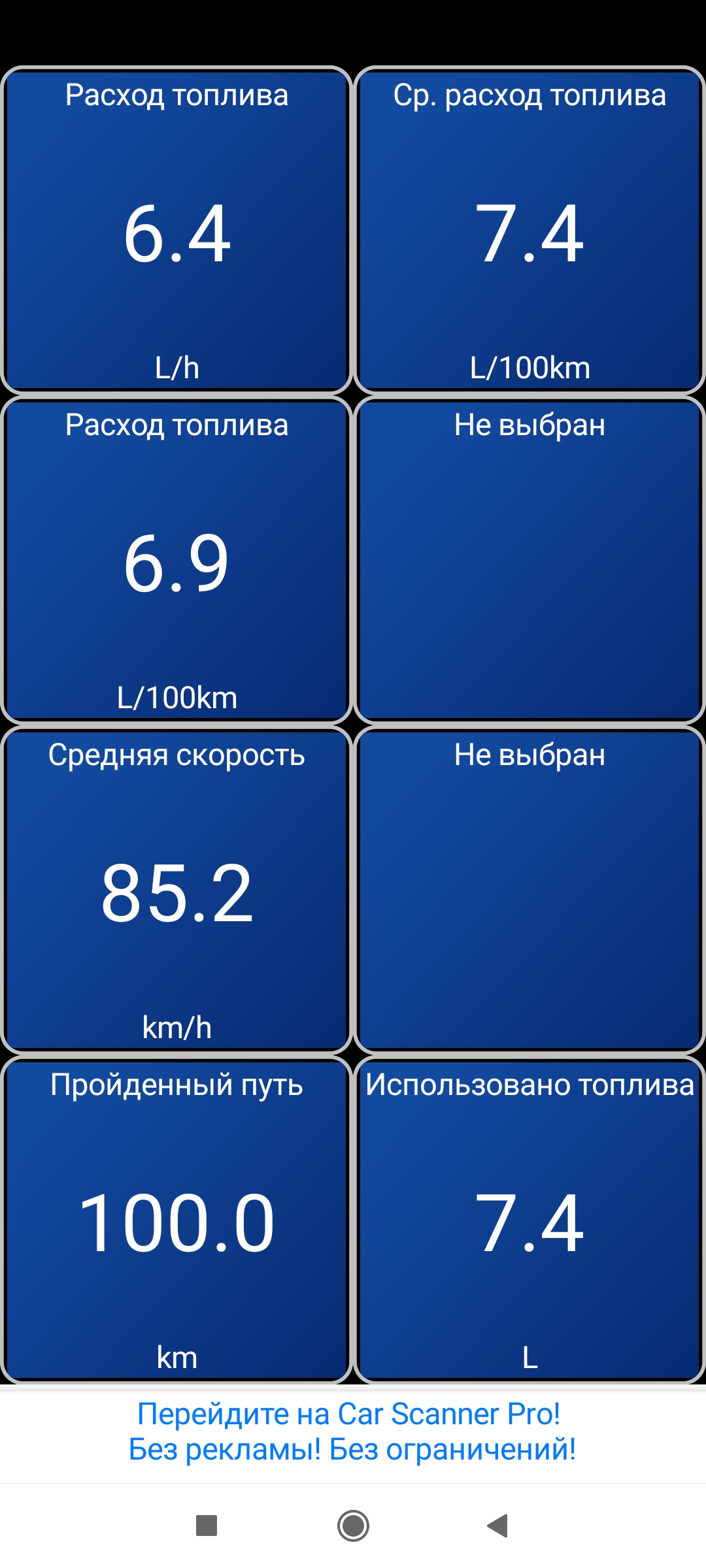

В прошлом году так-же был большой расход, только небыло детонации. Он начался , когда эконометр ушел в зелёный сектор на холостом ходу и появились провалы и расколбас при холодном запуске двигателя, с тех пор попеременял все что можно, включая ГБЦ с клапанами и шкивом коленвала, а толку ноль. :thumbsdow

Непрочитанное сообщение Axelfelds » Пн июн 23, 2025 5:24:52
Пт июн 20, 2025 19:02:59
Ну так это в прошлом году. Хорошо бы сейчас, когда есть подозрение на большой расход.
Заметил ещё особенность, жара чаще всего на улице, а сегодня холод и ливень, после поездки на работу заменил, что детонации нет и судя по всему в холодную погоду, и на стоковой прошивке и на FL57new (2 блока имею). Что за?? Но ДВС так и дёргает и экон вообще почти к середине на ХХ, только потом после долгой езды и срабатывания пару раз вентилятора стрелка смещается ближе к жёлтой с зазором в 3-4 мм.. :getlost:
