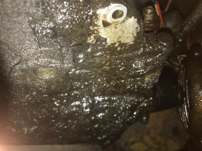

Приветствую. Подскажите что может быть это за отверстие в двигателе, напротв патрубка и радиатора. Его раньше не замечал. Последнее несколько дней через нее антифриз выплескивается. Как с этим поступить? И как оно могло появится?

хмм...да нет там у нас такого отверстия вроде.с резьбой оно?

И что туда болтик просто закрутить? Это не проблема. А куда он мог дется?
Отправлено спустя 14 минут 36 секунд:
Сам не мог открутится

ну есть болт с мелкой резьбой на блоке с водительской стороны.для слива охлаждающей жидкости с рубашки блока цилиндров.больше и не знаю...

Так со сливного отверстия БЦ - ОЖ не "выплескивается", а выливается, а если завести двигатель - то ещё и под напором! Может "выплескиваться" из отверстия под ДТОЖ ЭБУ, т.к. оно почти самая верхняя точка всей СО "классического" движка. Так что, нужно точно знать, какое отверстие и где оно.

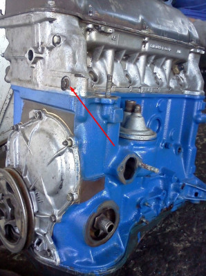

Артем23 писал(а):
Сб авг 19, 2023 19:06:53
Отверствие для нижнего болта крепления успокоителя. Еле понял что за часть мотора на фото :psih:

Тогда оттуда маслом должно сикать,а не антифризом

VladiZlav писал(а):
Вт авг 22, 2023 14:54:26
Ну да это от успокоителя. И масло на кончике щупа. Просто уровень антифриза тоже упал, значит по другой причине. А какой по длине болт туда закрутить? Диаметр 8мм большой, 6 мм проваливается, 5 не нашел

болт на М6 вкручивается в сам успокоитель.если не ошибаюсь,то он 30 мм длины резьбы.в самом блоке резьбы нет.вывод.либо слизана приварная гайка на успокоителе,либо его половина валяется в поддоне.второй болт крепления успокоителя короче.вот не помню,верхний он или нижний....

Верхний болт успокоителя цепи М6х35мм, нижний М6х30мм.Под головки болтов шайба коническая пружинная 00001-0091177-73.
