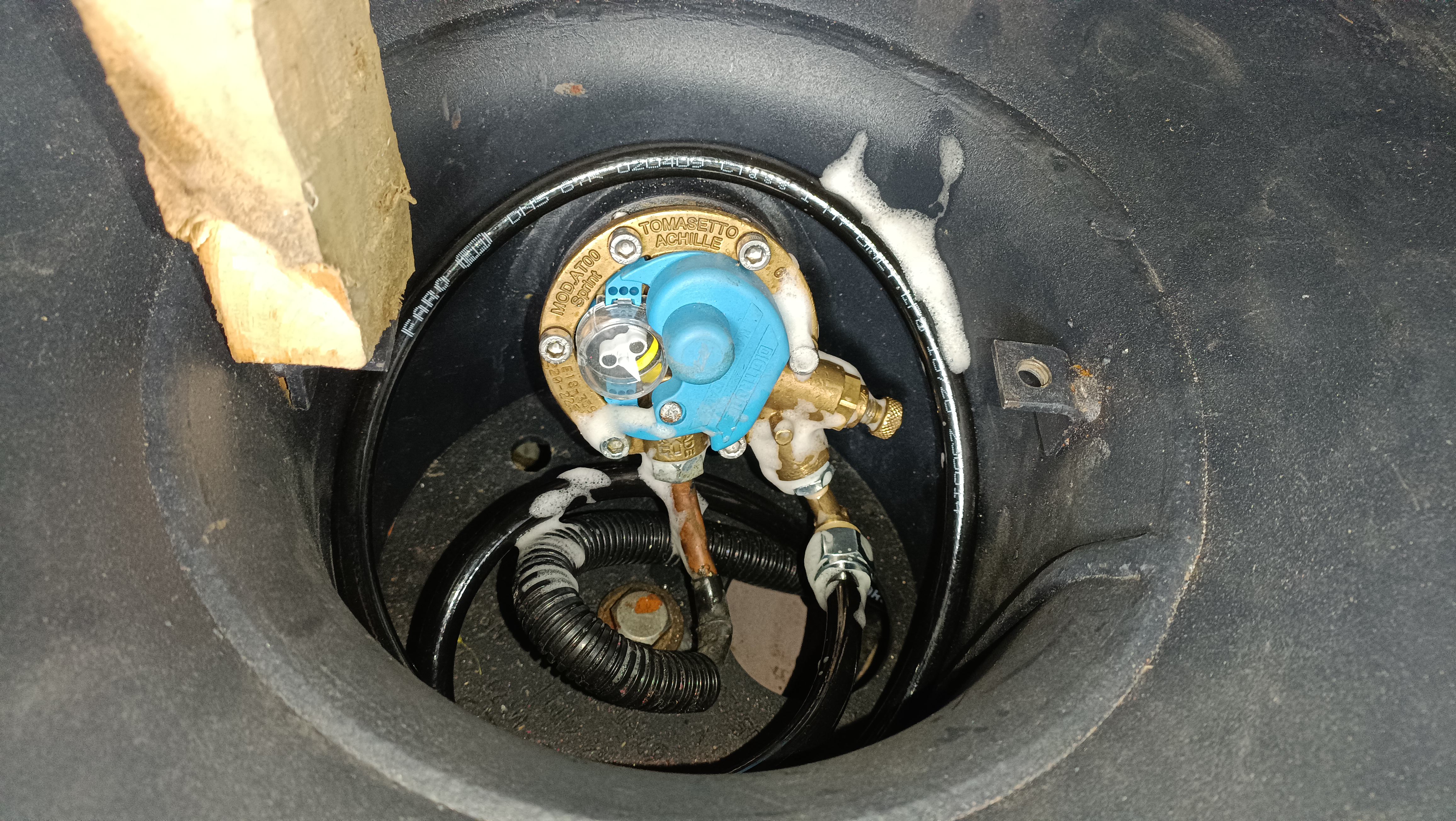

Непрочитанное сообщение Medved@790 » Вс авг 24, 2025 2:38:41
Всем привет. Неделю ездил с запашком в салоне. Решил на арматуре протянуть гайки и обмылить соединения. Пошёл пропан. На фото видно как он эффективно уходит дымкой вниз при небольших утечках. Оказалось что сгнила трубка.
Сегодня поеду ставить пластиковую магистраль.
Так что следите за своими медными трубками. Пять лет им срок максимум.
Отправлено спустя 4 часа 6 минут 49 секунд:
Оперативно устранил. В работе.
