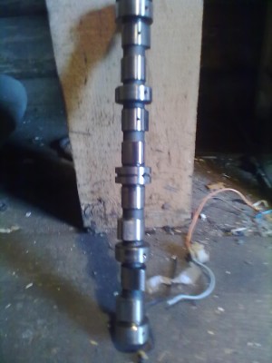

модель распредвала кто знает?
Непрочитанное сообщение viktorrok » Ср июн 08, 2011 7:12:42
кто знает че за распредвал? на нем ни одной маркировки ни одной шестигранки только надпись ваз!
модель какая?
Благодарил (а): 299 раз
Поблагодарили: 624 раза
Re: модель распредвала кто знает?
Непрочитанное сообщение D.I.M.A.R. » Ср июн 08, 2011 7:36:59
:hmmm: 21214 (инж) может быть
