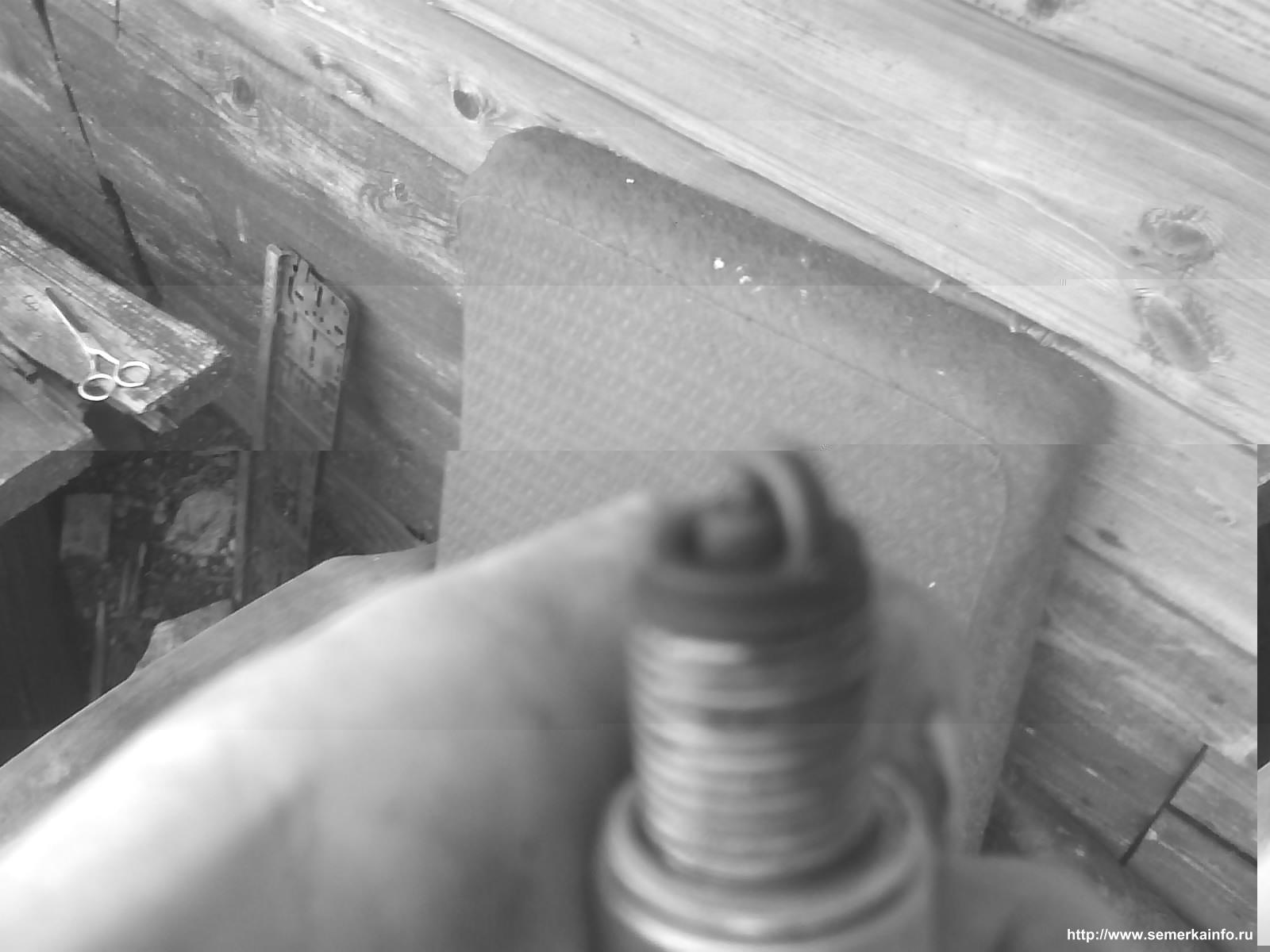

Товарищи, что скажете про такие свечи, чего не хватает...?
1.пепельный цвет
2.пепельный
3.тоненький слой черного матового нагара

byran писал(а):Товарищи, что скажете про такие свечи, чего не хватает...?
1.пепельный цвет
2.пепельный
да все зашибись

Denz писал(а):да все зашибись
Спс, поставил солекс 21051(сток) вместо 083 (сток) посмотрим после обкатки какие будут дальше! :whistlin:

Непрочитанное сообщение ella » Пн мар 01, 2010 23:21:27
вот-такие должны быть в идеале.седня был у карбюраторщика,сказал что карб готовит смесь точто надо.(свечи прошли 15 тыщ.)

ella писал(а):вот-такие должны быть в идеале.седня был у карбюраторщика,сказал что карб готовит смесь точто надо.(свечи прошли 15 тыщ.)
вот видно "здоровый" мотор

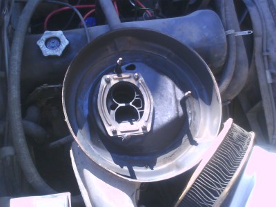

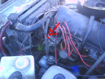

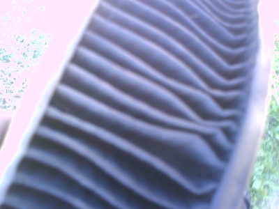

История такая: машина стояла прошлую зиму, прошлым летом катались два раза, эту зиму стояла. Масло залили прошлым летом, машина проехала 100-200км. Вчера завёл машину, покатался пол часа. Сегодня снова завёл, откатил назад поближе в окнам дома(тянул фен, чтобы снять тонировку) через три часа машина не завелась. Пробовал по всякому, но безрезультатно. Свечи оказались мокрыми и чёрными, я их протёр, двигатель разок рыкнул и опять только стартер крутится. Воздушный фильтр по краям с чёрным нагаром, как с внутренней стороны глушителя, мне это показалось странным. И ещё трубка, которая идёт от карбюратора к э цилиндру от которого идут провода к свечам, так вот в ней была небольшая дырка, как-будто она протёрлась - замотал скотчем(на фото я выделил это место красным). Итог - посаженный аккумулятор. В общем, что посоветуете?

ну дырка на шланге на работу двигателя на ХХ не мешает. так что и с этой дыркой будет заводится без затруднений

Непрочитанное сообщение fessar » Сб май 22, 2010 8:41:03
А почему воздушный фильтр с нагаром может быть? Из двигателя вроде дым не просачивается, чтобы он в фильтр попадал.

Непрочитанное сообщение fessar » Сб май 22, 2010 14:26:57
Сходил сейчас купил новый воздушный фильтр и свечи. Машина завелась с пол оборота, даже на газ жать не пришлось :thumbsup: . Вопрос: я тут читал, что можно свечи прокалить, ну так вот как их прокаливать? На сковороду положить?
