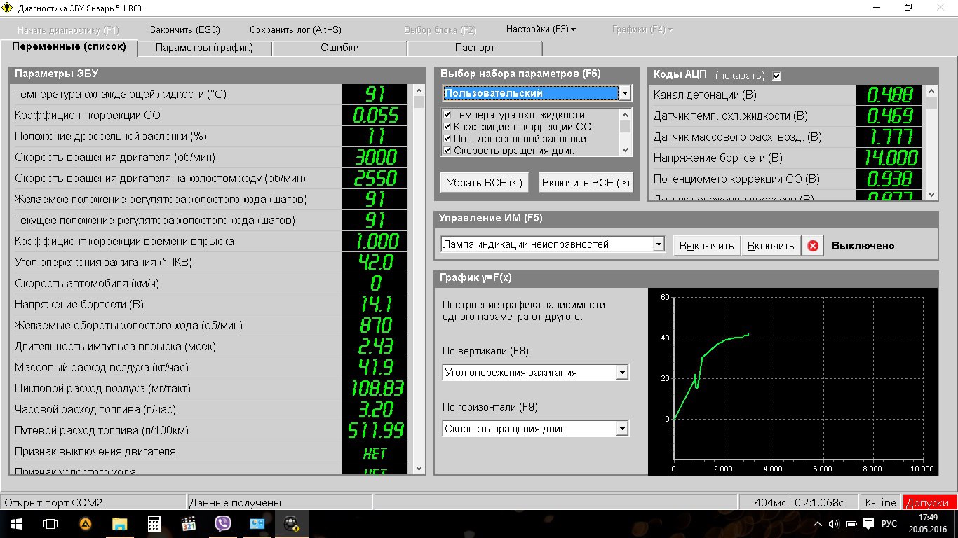

Непрочитанное сообщение dimm54 » Пн сен 26, 2016 18:39:21
Новые данные в моей проблеме. Напомню. На малых оборотах двигатель ведет себя нормально. При оборотах от 2-х тысяч и более начинает дергаться. Одну скорость держать не может. Недавно понадобилось выехать на трассу. Обнаружил что на 5ой передаче от 100 вообще не разгоняется... То есть если с горочки ехать то конечно разгон есть но очень маленький. Из предыдущих постов скажу что перепроверил многое. Смена фильтров. Замена ДПДЗ, ДХХ, Поменял бензонасос. Промерил давление в топливной системе. Вот теперь еще выкладываю скрины диагностики на холостых оборотах и на 3000 об. Еще заметил что ночью если смотреть на свечи то видно по кругу свечение когда подается ток. На всех свечах. Менял на другие свечи и другие провода - эффекта 0. Замерял сопротивление на модуле зажигания между 1-3 и 2-4. По инструкции в пределах нормы. Прошу совета.
3000 об.м
холостые
Re: Нестабильная работа двигателя, провалы и дергается
Непрочитанное сообщение Миша » Пн сен 26, 2016 18:46:08
Непрочитанное сообщение dimm54 » Пн сен 26, 2016 19:27:26
Сомневаюсь. Да уж. Сказать точно не могу так как прибор до выходных отдал. Скорее конечно январь 7.2. А разница в показаниях совсем другая будет?
Непрочитанное сообщение Миша » Пн сен 26, 2016 20:20:30
если эбу не менялся с завода то машина у тебя Евро3 м73. почему диагностика показывает январь 5.1 которого я на классике что то вообще не припомню. :cigar: делай автоматическое определение комплектации в опендиаге. либо фото ЭБУ в студию.

Непрочитанное сообщение dimm54 » Пт сен 30, 2016 16:50:06
Вот что показывает автоопределение.
Пробовал выбрать диагностику Ителма/Автел М73 Е3. С таким блоком не показывает обороты. Пробовал Bosch M7.9.7 E3 тоже не показывает обороты. Попробовал январь 7.2 Е2 то показывает обороты (Остальные данные и предыдущие показывают)
Видимо придется снимать ЭБУ и смотреть...
На форуме натолкулся на такую мысль
"Я7.2 с RCO диагностируется как Я5 Р-83."
Автоопределение
