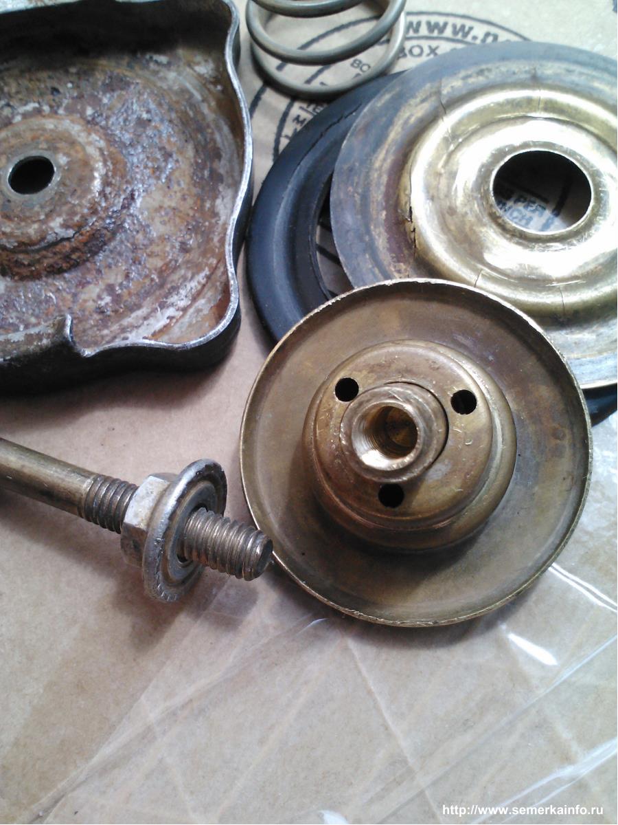

Разобрал, нарезал резьбу М6 под латунный винт:
Непрочитанное сообщение Tolik2402 » Чт июн 09, 2016 9:35:28
будешь регулировать давление в СО?
Re: Система охлаждения. Общие проблемы, том 3.
Непрочитанное сообщение гость » Чт июн 09, 2016 10:01:37
Нет, будет полный сток, собранный из двух пробок: в одной мембрана целая с 1987 года, но нет одного клапана; в другой, что на фото, все клапана на месте, но мембране кирдык. Только резьба - вместо расклепанного соединения.
