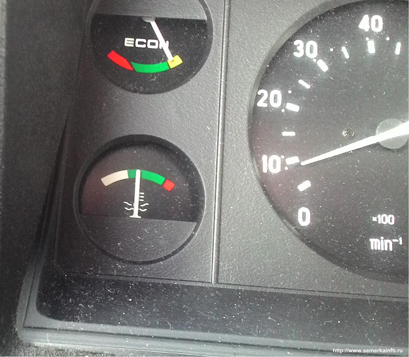

Приветствую.
Недавно начались проблемы с охлаждением. Судя по этой теме viewtopic.php?p=177235#p177235, рабочая температура у меня держится в районе 100 градусов даже по трассе при 90 кмч и даже при морозе за бортом:
При таком же положении стрелки, как мне показалось, начинается и прогрев нижнего патрубка радиатора. А должен вроде бы по инструкции при 80-85 градусах.
Вентилятор включается очень поздно:
И после того, как вентилятор отработает, температура, если судить по стрелке указателя, практически не меняется вниз, только что не растет. Как будто бы обдув радиатора ничего глобально не меняет.
В общем, грешу на термостат. Не совсем понятно только, почему поздно включается вентилятор. Ведь если большой круг все-таки открывается, пусть поздно и/или не полностью, то датчик (в инжекторной версии) должен все равно реагировать по температуре.
По мнению знатоков, поведение похоже на неисправность термостата?
Если брать новый, то лучше: ПЕКАР, ФЕНОКС, АВТОВАЗ?
Спасибо.

Re: Система охлаждения. Общие проблемы, том 3.
Непрочитанное сообщение Филеас » Вт мар 08, 2016 16:28:32
Термостат или работает, или нет. Не раз уже писали, что все аналоговые приборы - для контроля, а не для количественного чтения показаний. Вольтметр, указатель температуры, указатель уровня топлива, эконометр - приборы сугубо индивидуальные для каждой машины.
Хочешь знать точную температуру - ставь БК. У меня в том положении, что у тебя в рабочем режиме - 81-82 градуса; вентилятор включается при 100, выключается при 97, такое смещение стрелки можно и не заметить.

Непрочитанное сообщение Porter » Вт мар 08, 2016 16:43:58
Филеас писал(а):Термостат или работает, или нет. Не раз уже писали, что все аналоговые приборы - для контроля, а не для количественного чтения показаний. Вольтметр, указатель температуры, указатель уровня топлива, эконометр - приборы сугубо индивидуальные для каждой машины.
А разве термостат не может испортиться и не открываться полностью, или открываться позже.... :hmmm:
У тебя 05модель, шкалы у нас не аналогичные.
Если бы у меня приборы контроля и раньше так работали, то я бы и не парился. Но раньше у меня в рабочем режиме, тем более по трассе, стрелка была на границе зеленой зоны, то есть если судить по этой теме viewtopic.php?p=177235#p177235 - около 90, как и должно быть. И после работы вентилятора было заметно падение температуры.

Непрочитанное сообщение Филеас » Вт мар 08, 2016 18:17:26
Porter писал(а):У тебя 05модель, шкалы у нас не аналогичные.
Ну хз, всегда думал, что различие только в цветной шкале.
Porter писал(а):Если бы у меня приборы контроля и раньше так работали, то я бы и не парился. Но раньше у меня в рабочем режиме, тем более по трассе, стрелка была на границе зеленой зоны, то есть если судить по этой теме viewtopic.php?p=177235#p177235 - около 90, как и должно быть. И после работы вентилятора было заметно падение температуры.
У меня в первые 2 года стрелка летом была строго посередине, зимой чуть левее. Потом стала постоянно чуть левее, но я тогда уже поставил БК и видел, что температура держится в пределах 80-82, и на стрелку особо не смотрел.
В теме, на которую ты ссылаешься, выложены фото приборок двух из великого множества машин. Это ориентир, а не эталон.

Непрочитанное сообщение Porter » Вт мар 08, 2016 19:53:16
Филеас писал(а): У меня в первые 2 года стрелка летом была строго посередине, зимой чуть левее. Потом стала постоянно чуть левее, но я тогда уже поставил БК и видел, что температура держится в пределах 80-82, и на стрелку особо не смотрел.
Согласен, что не эталон. Просто указанные там значения похожи на мой опыт до начала этих проблем с охлаждением.
В общем, чувствую, надо брать термостат и датчик температуры и проверять их. Старый термостат проверю на открытие, если исправен, то новый верну как и был.
Посему есть вопрос, датчик указателя температуры на панели приборов и датчик температуры ОЖ, показания с которого идут в "мозги", на ИНЖЕКТОРНОМ движке - одинаковые (в смысле покупки нового)??? Если разные, то тыкните, пожалуйста, в каталоге ("биби", например) на нужные.
