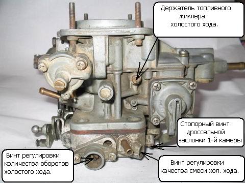

yra68-99 писал(а):Карбюратор ОЗОН только не помню какой
а провода к нему подходят ,я имею в виду может жеклёр ХХ засорился.

Re: Троит двигатель - карбюратор
Непрочитанное сообщение yra68-99 » Сб янв 25, 2014 12:23:59
Вот именно такой у меня стоит . Сегодня по позже сниму его посмотрю что там к чему , все ровно хотел пусковое настроить

ну я б сначала продул жиклер ХХ
