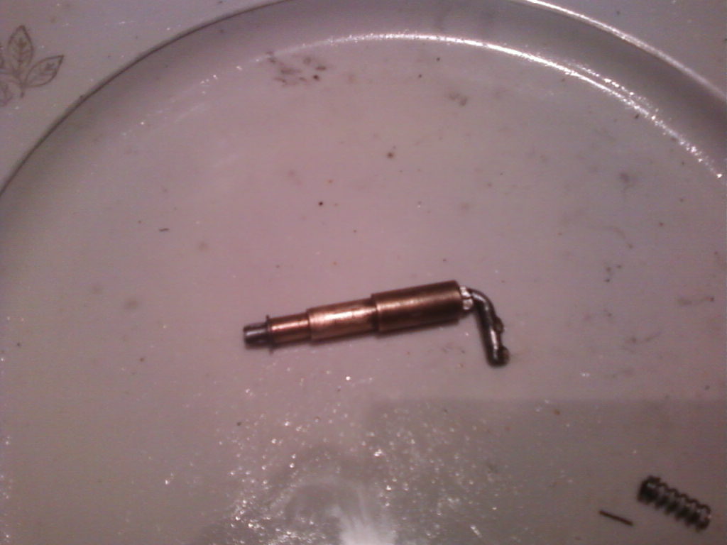

Вот мож кому нада - из закрытой телескопич тяги пускового устройства карбюратора сделал только что открытую. Обпилил лишнее. А то она у меня как и у других заедала всё время. Правда я себе уже купил новую поставил... опять поспешил купить... а ведь всё делается на раз плюнуть.

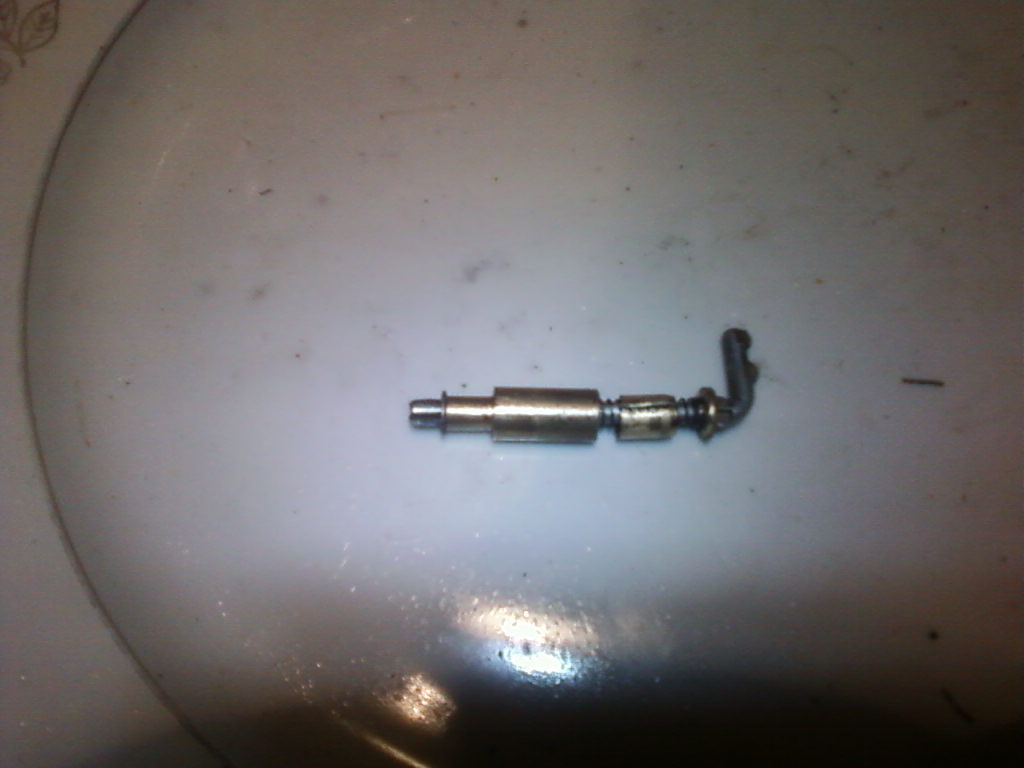

Кстати....сегодня в карбе вынули иглу, а она резиновая на кончике!!!! Я видел шо они латунные, а то резиновая!!!!На этой резинке была типа выработки как на латунных показывали. Но вот страшна ли выработка на резиновых иглах? Резина мягкая - должна перекрывать! по идее не страшна.
