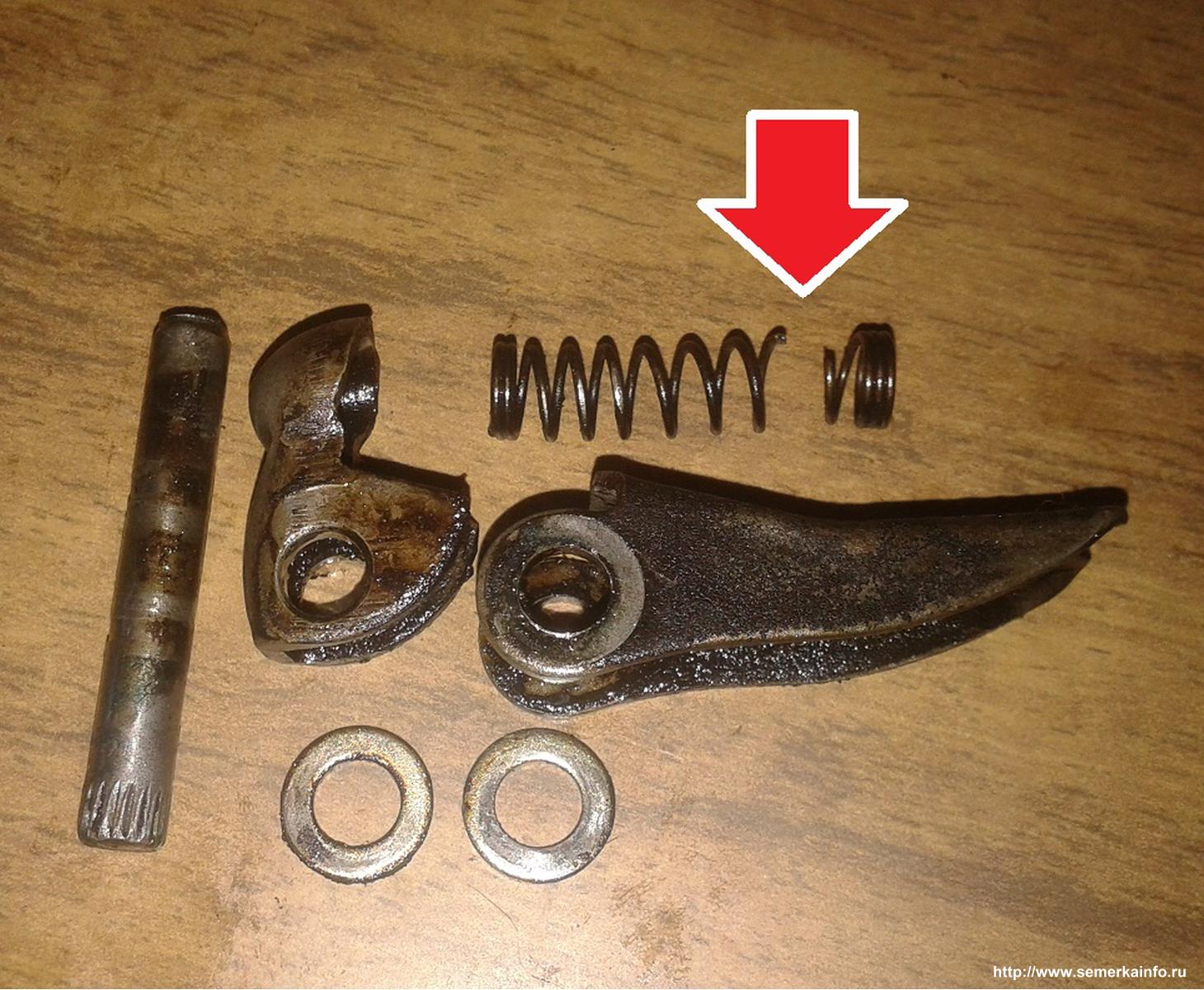

добавлю пункт № 9VVB писал(а):Нестабильная работа двигателя, провалы...
Двигатель дергается...
Двигатель сильно дергается и глохнет...
...эти симптомы говорят о проблемах с подачей топлива!
Возможные неисправности:
1. подсос воздуха (ослабленные хомуты топливных шлангов)
2. подсос воздуха (прокладки карбюратора)
3. неправильная регулировка поплавка карбюратора автовладельцем (ооочень часто)
4. сбой регулировки поплавка карбюратора в следствии механического воздействия в процессе эксплуатации (бывает)
5. износ вылета толкателя бензонасоса
6. неправильная регулировка вылета толкателя бензонасоса
7. износ пружин клапанов бензонасоса
8. износ пружины штока диафрагмы бензонасоса
9. износ или поломка пружины кулачка-толкателя штока диафрагмы бензонасоса (смотрите ФОТО)

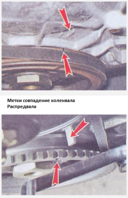

solitary23
У тебя ремень на распредвал или цепь.
Возможно сбилось зажигание во время удара.
Проверить надо.
Проверить надо.

А как это сделать (вкратце)? в смысле проверить.andy писал(а):solitary23
Проверить надо.

Крышку ГБЦ снять и проверить метки на на валах: кленчатом и распределительном.solitary23 писал(а):А как это сделать (вкратце)? в смысле проверить.
