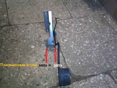

Непрочитанное сообщение puxtak » Пт июл 12, 2013 14:53:53
Всем Привет!
Решил не создавать новую тему, спрошу здесь..
Проблема чем то похожа на ту, что у топистартера..
То есть педаль из свободного положения плавно не нажимается..Точнее нажимается, но после того как проходит определенный "барьер". Барьером этим, как выяснилось оказались пластиковые втулочки (или втулочка), в которых ходит педаль, втулочки же эти входят в отверстия кронштейна, что держит педаль под рулем..Пробовал смазывать, но не помогает..По моему там односторонняя выработка на этой втулочке, и из-за этого и проблема...Подскажите как правильно искать в магазине эту хрень, или какое еще может быть решение проблемы?
Заранее прошу прощения, если детали названы не своими именами, или запутанно написано..Если нужно фото, сделаю его позже...
P.S.Ваз 2104 инжектор, тросик.Под капотом всё нажимается и тянется довольно плавно и легко, то есть дело именно в креплении педали к кузову авто..

Гайковёрт писал(а):ой, какая древняя тема )) сразу вспомнились гаражные разговоры про эти новые "нервные" Жигули :thumbsup:
ветераны, привыкшие к педалям 21-х Волг делали так:
переворачивали вверх ногами промежуточный двуплечий рычаг (при этом пластиковые втулки-шарниры оказывались снизу, а не сверху рычага)
тогда педалью мы дергаем за длинное плечо рычага, а не за короткое и как известно, проигрывая в расстоянии - выигрываем в усилии :yes:
Не очень уж она и древняя...Всего год прошел. :xa:
Не совсем понял для чего фото подкапотной части "трассы дроссельная заслонка-педаль акселератора". И какой именно рычаг нужно перевернуть?
Еще раз прошу прощения, если кого то ввел в заблуждение..в интернете нашел фото педали с рычагом..
Подклинивание идет именно в районе этих пластмассовых втулок.Смазывание литолом ни к чему ни привело..Они могут быть выработаны? Потому что в процессе езды ощущается всё большие и большие рывки...

Непрочитанное сообщение Гайковёрт » Сб июл 13, 2013 13:44:08
puxtak писал(а):Не очень уж она и древняя...Всего год прошел.
ну про "заедание" и "слишком резкий" газ Жигулей журнал "За рулем" писал еще в 1976 году (да, это недавно)))
puxtak писал(а):Не совсем понял для чего фото подкапотной части "трассы дроссельная заслонка-педаль акселератора". И какой именно рычаг нужно перевернуть?
перевернуть рычаг указанный стрелкой (ход педали газа чуть увеличится, но усилие на педали снизится и все "заедания" будут восприниматься легче)
puxtak писал(а):Еще раз прошу прощения, если кого то ввел в заблуждение..в интернете нашел фото педали с рычагом..
еще фото
а если отсоединяешь тяги от карбюратора - тоже педаль заедает при покачивании?
может, за целый год пришло время и в руках подержать загадочный узел? ))

Непрочитанное сообщение puxtak » Сб июл 13, 2013 19:43:21
Гайковёрт,
Тестировал некоторые детали этой цепочки, но заедает именно педаль и именно в этих втулках...
В общем по свободе разберу педаль, вытащу эти втулки и отпишусь,что именно было не так..
Всё таки я останавливаюсь на варианте, что пластмассовые втулки просто выработаны...
Думал может кто подскажет как правильно они называются и продаются ли отдельно или только комплектом с педалью..

Непрочитанное сообщение Жигуль » Пн авг 05, 2013 15:32:03
Мы так и не пришли к общему выводу, почему на карбюраторных моделях "клинит" газ, как у ТС :-J
Но я эту проблему решил: педаль газа висит на пластмассовых "шарнирах" на моторном щите. Я снял эти шарниры, дабы "почистить от грязи", и увидел под одной из них здоровенный кусок наплыва :confused: . Сточил надфилем--идеально. :eptel:
