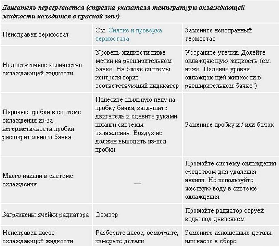

И вот тут (на картинке) про пробку и как проверить её герметичность, и ещё всяко разно.
