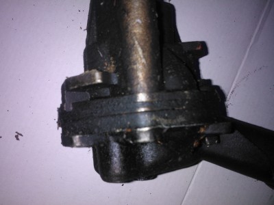

товарисчи, имею масляный насос с двигателя ваз 2107 1987 г.в. коленвал с него не требует расточки после 129 000 км, вкладыши просто нулевые, на рв ни одной потертости, постель отличная, сам он (насос) весь черный т.е. масло лили не ахти. и имею двиг с ваз 21053 1999 г.в. с пробегом 88 000, все сраное, борозды, кв надо точить под второй ремонт, постель с распредом я вообще выкинул, водил их (2107 и 21053) один человек, обслуживал тоже, двиг точно такой же черный. напрашивается вывод, насос советского производства настолько лучше чем времен разрухи? я его себе поставлю т.к. новый тза у меня провернул вкладыш... :pinch:
