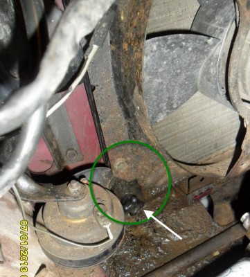

Протекает у радиатора
Непрочитанное сообщение andryus » Пн янв 07, 2013 6:20:23
Недавно заметил что сильно понижается уровень тосола в бачке. Увидел что протечка у радиатора (ну или там не радиатор может протекает, не знаю) вообщем см.рисунок где и что протекает, протекает снизу. Винтик который на рисунке я подтянул, не помогло. В чем может быть дело? Неужели замена радиатора?
Последний раз редактировалось четвёрковод Пн янв 07, 2013 9:11:21, всего редактировалось 1 раз.

andryus писал(а):Винтик который на рисунке я подтянул, не помогло.
сажай на фум, затягивай. Не поможет - снимай радиатор, осматривай, микротрещина в корпусе или сливной винт не держит. У тебя алюминевый - неремонтопригоден (да счаз и медные-то не особо паяют...)

andryus писал(а): Винтик который на рисунке я подтянул
Если резиновая прокладка под ним цела, то крантЫ радиатору. Брать лучше ДААЗовский, в зелёной упаковке.
