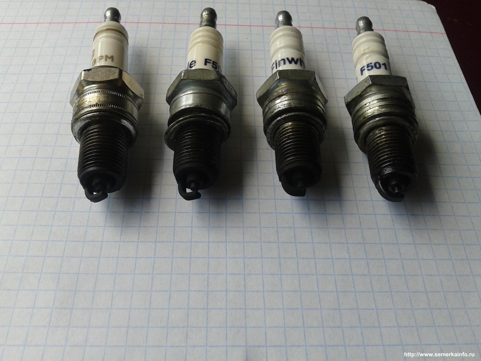

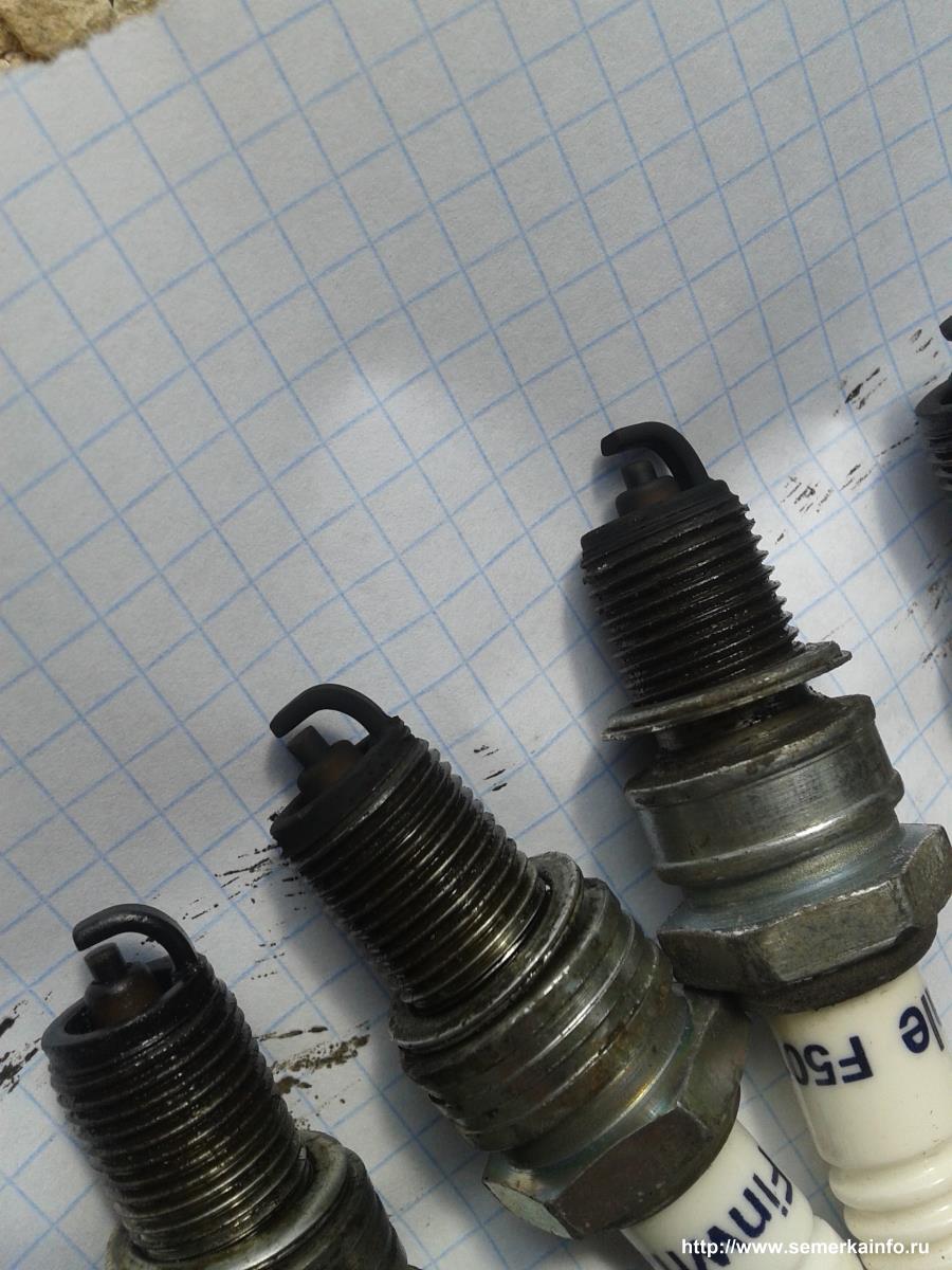

7Lightman7 писал(а):А вот что делать с нагаром,
так может это жор масла?
Выкладывай фото свечей в хорошем качестве снимка.

Переключаюсь примерно 2300-2600 об/мин.Стук при переключении пропадает примерно при 2200об/мин. Зажигание у меня электронное.Карб вроде как от восьмерки
Вот свечи.

Непрочитанное сообщение D.I.M.A.R. » Сб авг 11, 2012 10:13:09
7Lightman7 писал(а):Переключаюсь примерно 2300-2600 об/мин.
:slap: а нафига такие низкие, ты же не тракторе дизельном ездишь, двигатель должен во всем диапазоне оборотов работать.
При езде на таких оборотах свечи всегда будут черные, они просто не очищаются, к тому же масло двигатель кушает.
