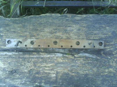

Дорогие знатоки регулировки клапанов рейкой, нашел у дружище в сарае данный девайс. Вопрос, как им пользоваться? В интернете описаны совсем другие рейки. А сюда нужен индикатор и еще что то???
Поблагодарили: 2288 раз
Re: Регулировка клапанов (регулировка щупом, контроль рейкой
Непрочитанное сообщение гость » Чт сен 20, 2012 7:18:50
Регион 152 RUS писал(а):Дорогие знатоки регулировки клапанов рейкой, нашел у дружище в сарае данный девайс. Вопрос, как им пользоваться? В интернете описаны совсем другие рейки. А сюда нужен индикатор и еще что то???
Может это немецкое, времен Второй мировой? :)

ladauser писал(а):Нашел индикатор, сделал себе рейку, короткую, на 2 шпильки. Вопрос: куда точно должна опираться ножка индикатора при отсчете 0,52 мм? На верхнюю плоскую поверхность толкателя? На каком расстоянии от его края?
у этого товарища такая же планка
