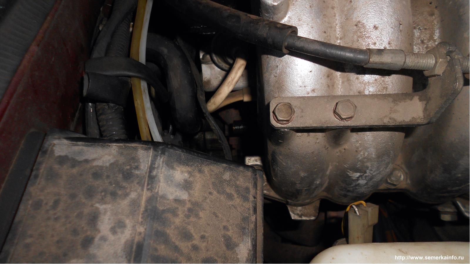

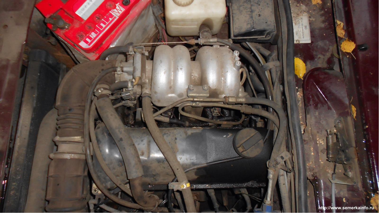

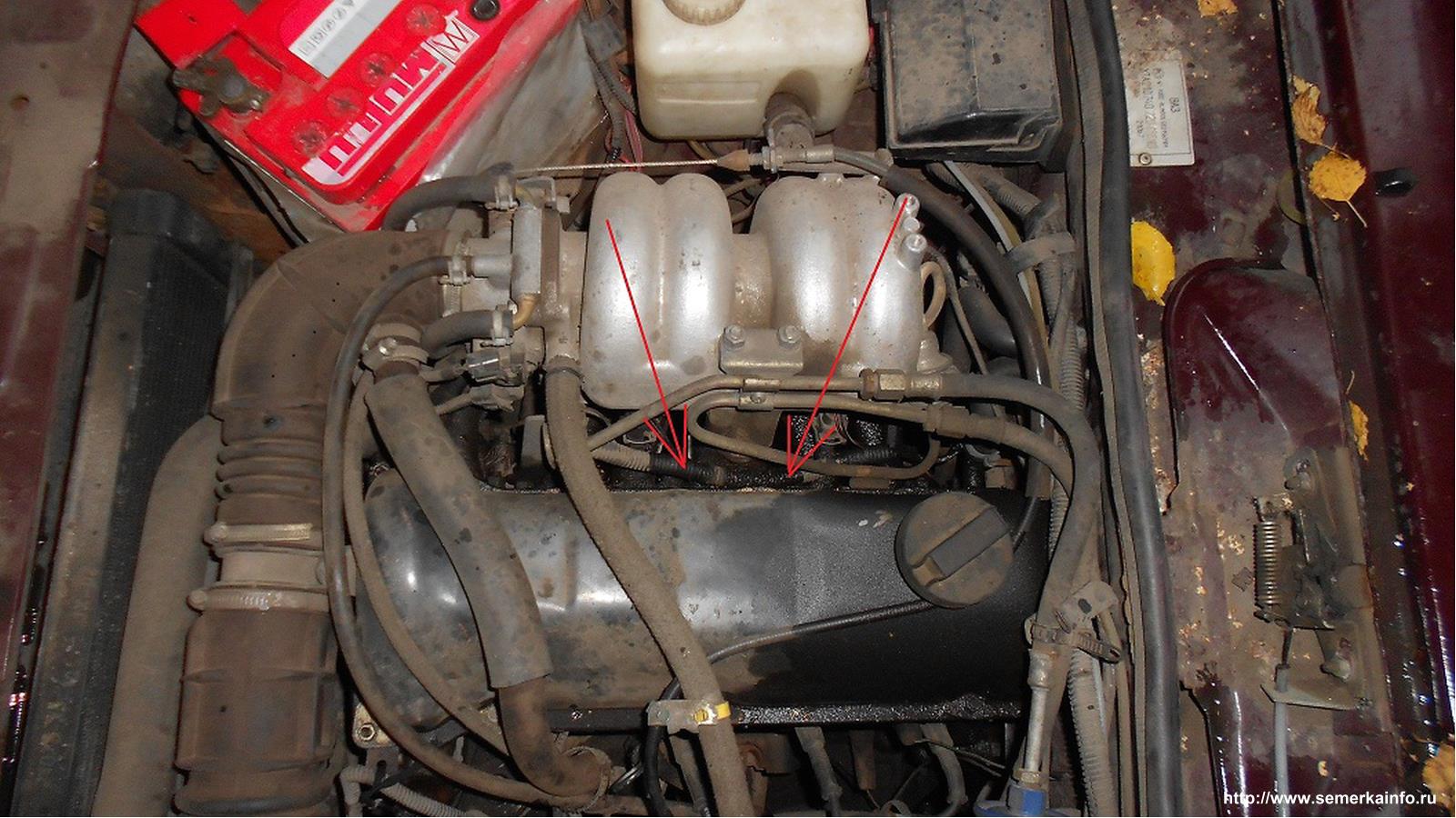

Здравствуйте, на днях обнаружил такую проблему: какая-то жидкость между двигателем и инжектором, на первом рисунке показана стрелками, судя по вязкости это должен быть тосол, вопрос откуда он там? А на второй фотографии показан какой то вывод пустой от инжектора в сторону салона, на нем не должно ничего одето быть?
Сейчас завожу машину и из под капота начинает дымить, толи тосол который сочится откуда то начинает испарятся, толи что, из выхлопной трубы такой беловатый густой дым

вот побольше фотка

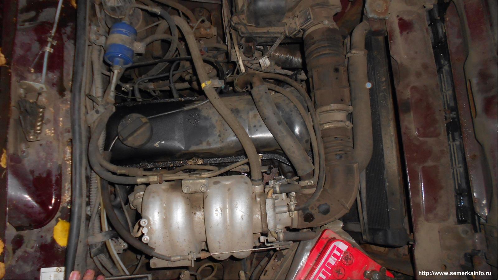

Непрочитанное сообщение rhomax » Чт авг 30, 2012 6:54:43
и еще

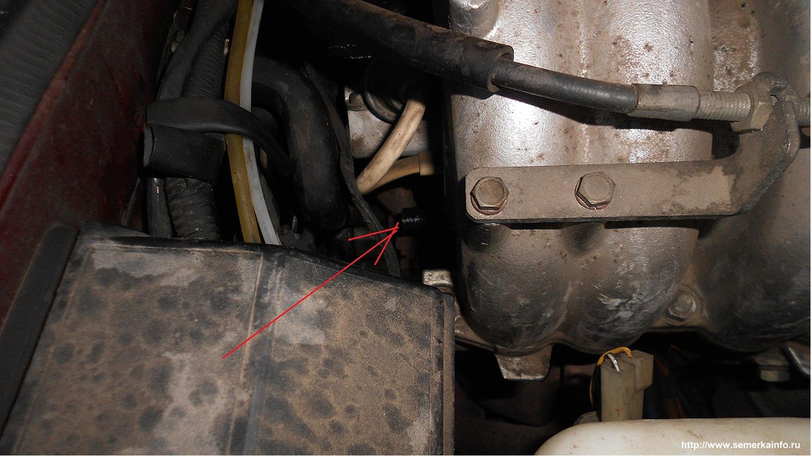

Буквально вчера вечером была такая же ситуация, только что обнаружил
rhomax писал(а):жидкость между двигателем и инжектором
Открыл капот, завёл движок, покурил... Увидел, что тосол брызжет из-под хомута (красная стрела потолще) - трещина в шланге под хомутом оказалась... Обрезал конец шланга, затянул хомут - лепота! :relax:
