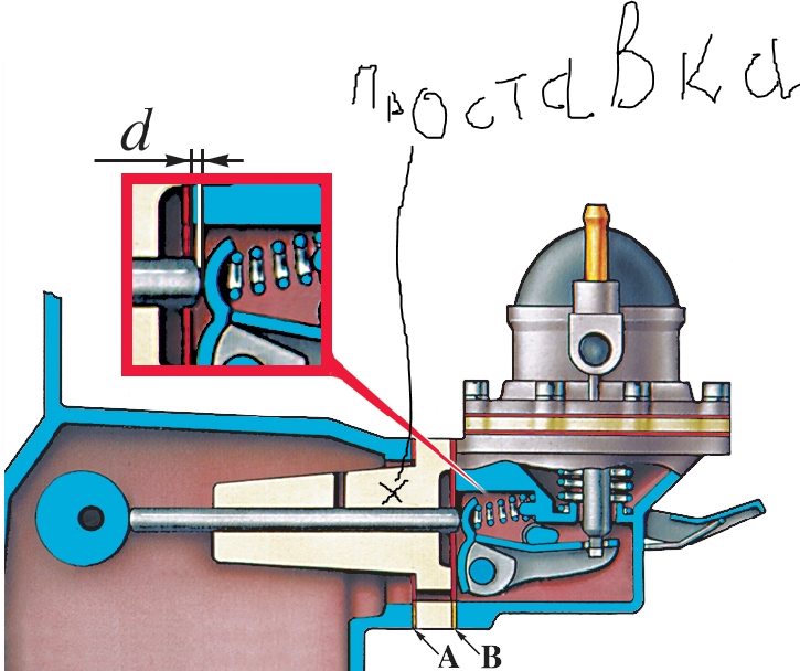

Возможен ли подсос воздуха между блоком двигателя и бензонасосом? там пластмассовая хрень стоит и при затяжке гаек, на ней половинка ушка отвалилась! :hmmm:
На самой проставке и сломалось ушко
Поблагодарили: 1275 раз
Re: Бензонасос
Непрочитанное сообщение zombie177rus » Сб июн 23, 2012 11:29:07
Менять "пластмассовую хрень" и проверить ровность фланца б/насоса.
