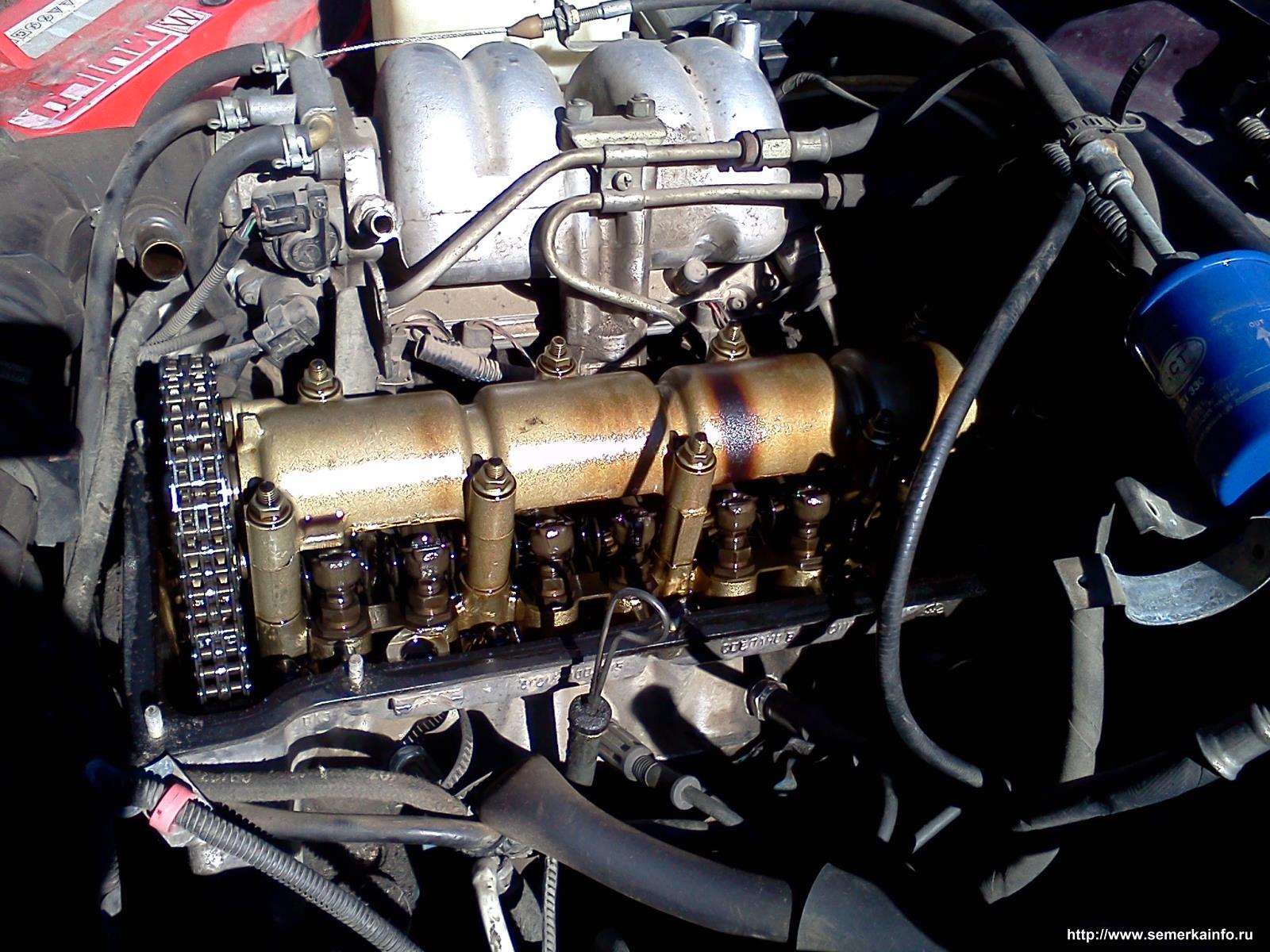

Добрый день, на своей семере клапана не регулировались до сего момента, а пробег уже 70 тыщ, и вот стал доносится какой то противный звук из двигателя. Я решил все-таки освоить настройку самостоятельно. Открыв крышку я заметил такую картину, см фото, над клапанами какие то пятна нагара, что это(не прогорели ли клапана), стал совать щуп 0,15 подо все клапана, а он не лезет в каком бы положении не был распредвал, по всякому попробовал, но откручивать их пока не решился. Подтянул цепь, все собрал, завел двигатель - противный звук исчез, машина едет вроде нормально.
Вопрос - что делать с клапанами? если все вроде нормально
и что это за пятна нагара наверху?
Какие то темные полосы над 6-м и 8-м клапаном

Непрочитанное сообщение мишаня » Вт апр 17, 2012 11:09:18
rhomax
ну ты "джазу" конечно дал :slap: .70 тык не регулировать (w00t) :slap: срочно регулировать клапана и смотреть с пристрастием всю клапанную группу во главе с распредвалом (!) .этот нагар очень нехороший.быть такого не должно. подозреваю конкретно зажатые клапана.это плохо.езжай друже к толковому мотористу.я бы сейчас машину вообще не эксплуатировал :no: з.ы.масло не ест?пробег масла и его цвет озвучь.такое впечатление,что масло у тебя вскипевше-пригоревшее :cry:

rhomax писал(а):и что это за пятна нагара наверху?
Маслосъёмным колпачкам, особенно 5-го кулачка (3 цил), карачун приснился.

я и не думал, что все так плохо, три дня уже ездию и не парюсь, маслу 7 тыщ всю зиму отходило, уже купил новое - думаю менять, первый раз за все время этой зимой у меня чуток масла сожрало... масло темное, но не черное, впрочем стандартно оно такого цвета после 7к пробега, да еще и зимнего...
толковых мотористов поблизости нет, да и средств особо для них тож нет, поэтому и пишу сюда) хотелось бы самостоятельно разобраться в чем тут дело
