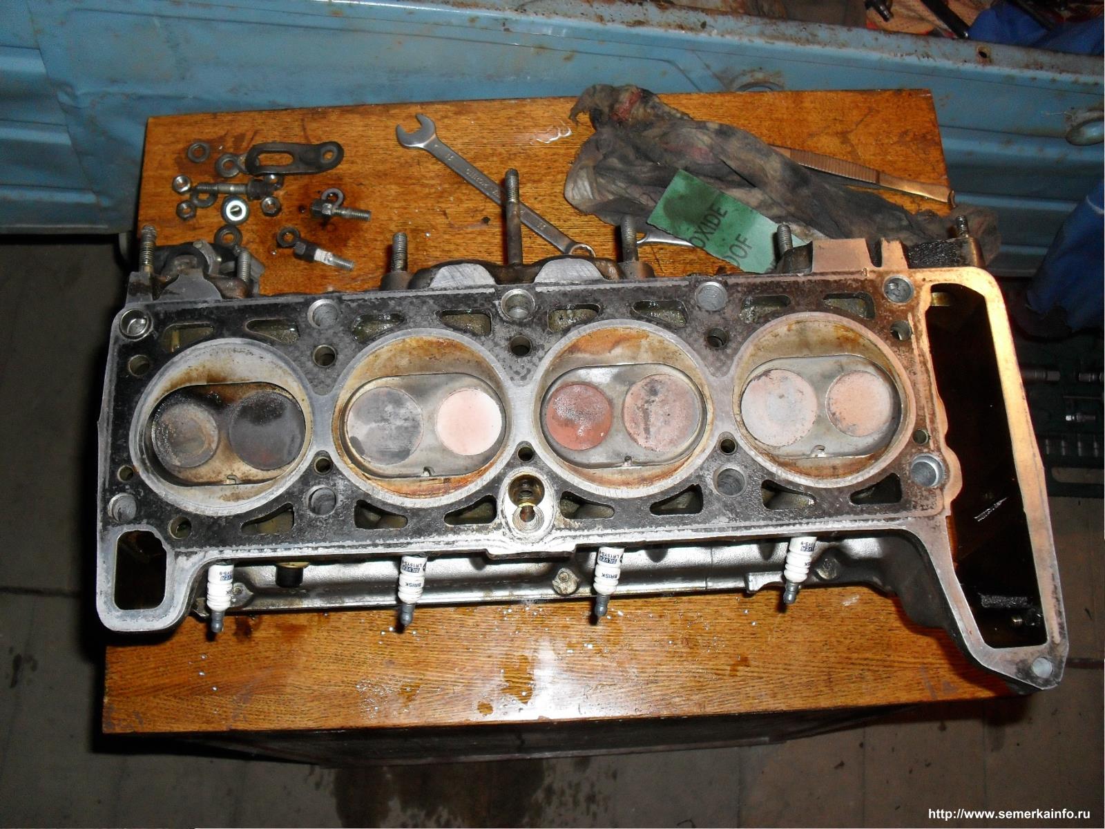

Появилось масло в системе охлаждения. С чего все началось: както заметил, при смене тосола, что крышка радиатора слегка была покрыта масляной эмульсией, и последнее время мотор закипал частенько, но причину закипания так и не удалось установить, т.к. все было в норме и помпа и термостат и крышка, отсутствие пробок, но сегодня, после проезда 400 км и осмотра крышки радиатора, выяснилось, что масло в больших колличествах попало в систему охлаждения.
Если повезет, то отделаюсь заменой прокладки с возможной шлифовкой и полировкой головки блока.
А если не повезет, и обнаружится трещина в головке или блоке, то с соответствующей заменой последних. :cry:
Такой темы что то я не нашел, поэтому создал новую.
Завтра буду голову снимать и смотреть что да как. Фото постараюсь сделать.

После разборки и очистки головки и блока от старой прокладки, была осмотрена головка и блок на наличие трещины. Но она так и не была найдена, может быть трещина гдето внутри, дальнейшая работа двигателя с новой прокладкой покажет, было ли дело в прокладке или всеже есть скрытая трещина. Сегодня поставил новую прокладку, и начал собитать движок.
Вот несколько фоток:

Старую прокладку внимательно осмотри, особенно маленькое жесяное кольцо , что посредине. А насчёт газа - СО по редуктору идёт? Мож ему кирдык , и не масло это , а газоконденсат?

Прокладку осмотрел, ничего не обнаружил. Масло гонит, т.к. уровень немного понизился.

Привет всем я хотел поинтересоваться а тосол у тебя уходит?У меня на крыжке такойже налет а тосол уходит.В салоне нет да и в сервис обращался там всю машину облазили ничего не нашли.Просто чудеса.

четвертый цилиндр подозрительный. но это не по теме, вроде :rolleyes:

Нет тосол не уходил.
Просто когда головку снимал, то 4-й цилиндр залило остатками тосола, поэтому он кажется подозрительным
