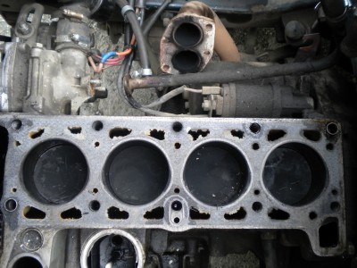

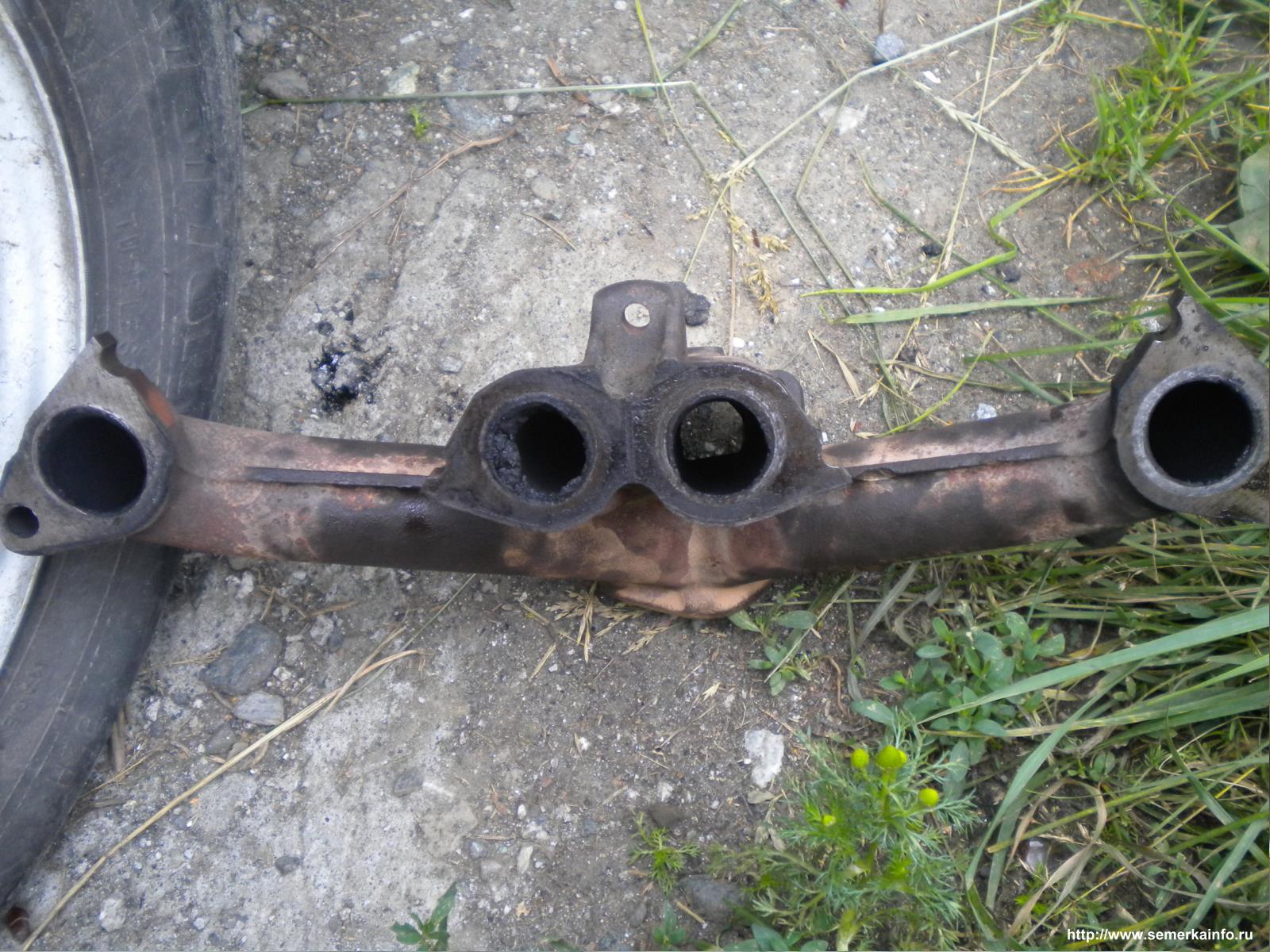

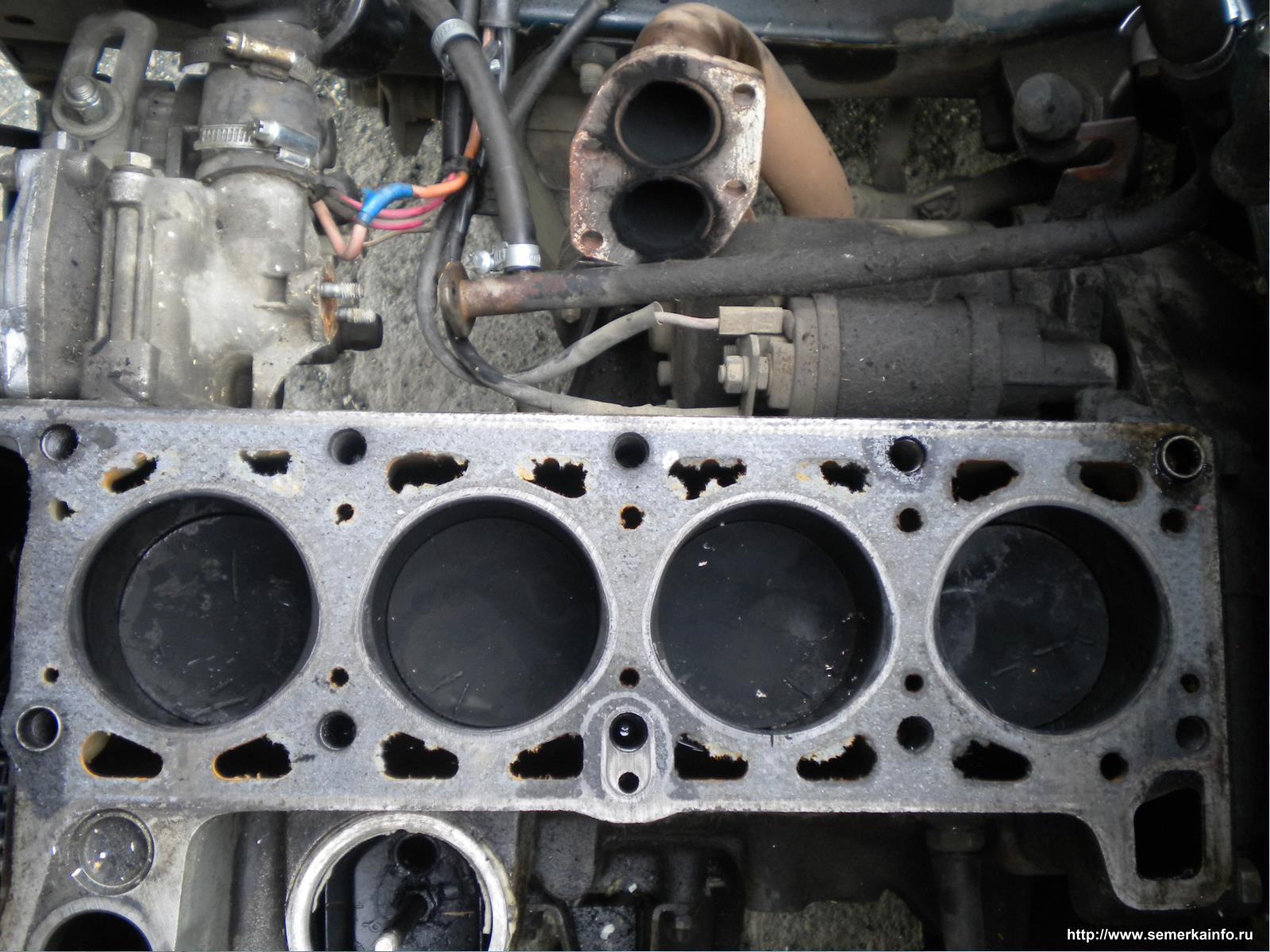

всё открутил болты! :thumbsup: весь вороток на ключе изогнул! но вот ещё проблемка :sad: снял головку и увидел какието непонятные нагары на выпускном колекторе(штанах) и в сомих цилиндрах очём это может говорить?
во 2 патрубеке 2 цилиндра почти весь патрубок забило
нагар слоями какимито

видимо масло порядочно кушало :hmmm:

GoBLIN писал(а):видимо масло порядочно кушало :hmmm:
на270 км гдето с пол литры сожрало! :getlost: есль не выгнало при работе движка! а вот через чего кушало былоб интересно узнать! через кольца или масло сьёмные колпачки? а может вообще через то и другое?
