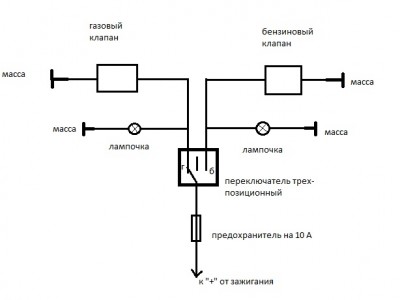

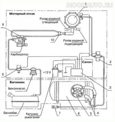

да штекер отдельно болтался,всё работает.ГБО по-наследству.индикаторов нету. вот я тоже думаю,что какая-то индикация должна быть или ещё чё нибудь.как вот на этой схеме

Я вот тут изобразил схему

БОЛЬШОЕ СПАСИБО!!! :thumbsup:

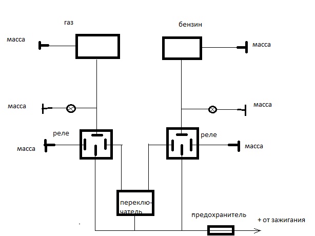

У меня несколько иная схема: переключатель не напрямую командует клапанами,а через реле.Сделал я так из-за того,что переключатель иногда дурил при включении газового клапана при доверху заправленном баллоне-переключатель не мог пропустить через себя необходимый ток при возросшей нагрузке на газовый клапан.Поэтому приходилось после заправки газом заводится на бензине и переключаться на газ при работающем движке(напряжение побольше,плюс вибрация и этот газовый клапан наконец-то включался).Менять переключатель не хотелось,поэтому поставил релюшки,с ними и маленький переключатель спокойно работает.

А ЧТО ЗА РЕЛЮШКИ,ЕСЛИ НЕ СЕКРЕТ?
Re: ГБО
Непрочитанное сообщение рустем » Пт июл 01, 2011 19:27:59
EK@
обычные 4 контактные.вот схемка

:clap2: ЗУР РАХМАТ
