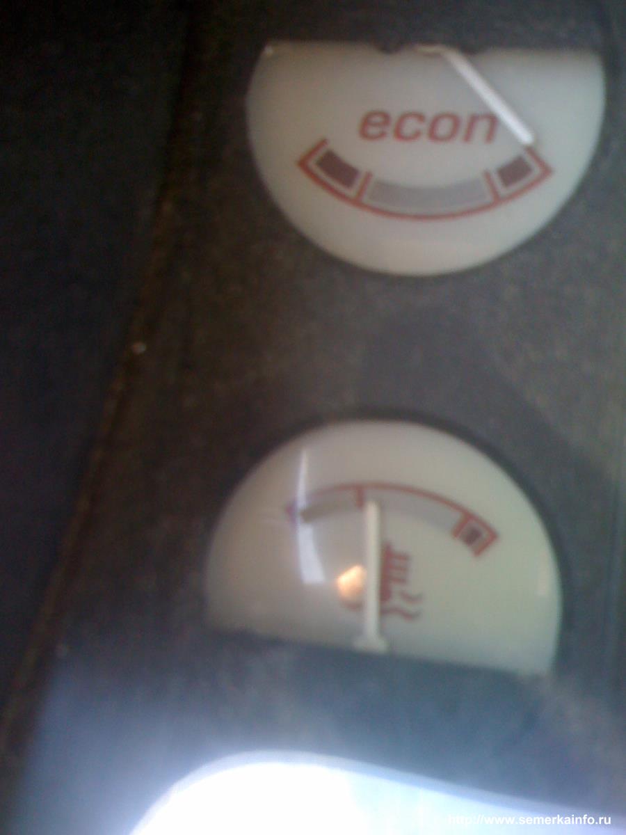

Непрочитанное сообщение belomorinka » Вт июн 14, 2011 7:57:41
У меня были воздушные пробки, грелся мотор. Слил все, залил пока воды (мало ли потечет). В общем стрелка теперь уперлась вот в это значение (на фото) Это нормальная температура? или может все-таки тосол залить?

Re: Система охлаждения. Общие проблемы.
Непрочитанное сообщение SinodskiY » Вт июн 14, 2011 8:25:36
belomorinka
температура нормальная, но лучше залить тасол, потомучто при перегреве от воды на стенках блока и нетолько образуется налет, как в чайнике.
Непрочитанное сообщение гость » Вт июн 14, 2011 8:53:01
belomorinka,
заливай смело антифриз. На воде не надо ездить.
Непрочитанное сообщение Буйный » Вт июн 14, 2011 10:30:19
гость писал(а):На воде не надо ездить.
Ой как не надо! :no: Есть большой риск пополнить список сообщений в теме- Хелп!!Не греет печка!!!
Непрочитанное сообщение belomorinka » Вт июн 14, 2011 14:02:31
Ок спасибо за советы, я тоже думал что вода не совсем подходит из-за накипи (вспомнилась релама калгона:)
