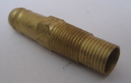

Если руки из правильного места растут, то можно и самому просверлить, ресьбу нарезать и штуцера закрутить, а если нет то отдай это установщикам.

Типа сверлишь в карбе отверстия, нарезаешь в них резьбу, вкручиваешь втулки и все? Какой диаметр отв в карбе, втулки самому сделать, и где конкретно врерлить (на солексе 53)?????????

Наиболее простыми и эффективными являются газовые штуцеры (рис. 14), устанавливаемые на карбюраторы ДААЗ типа “Солекс” и “Вебер”. Динамические характеристики двигателя, работающего на газовом топливе, поступающем от штуцеров-разбрызгивателей газа, не уступают показателям двигателя, работающего на бензине.
Монтаж штуцеров заключается в просверливании в стенках и диффузорах первичной и вторичной камер карбюратора двух отверстий 0 8 мм в местах наибольшей скорости истечения газов, т. е. в самых узких местах диффузоров. Далее следует нарезание резьбы М10 и ввинчивание штуцеров до центра диффузоров с направлением их конуса вниз, как показано на рис. 14. На штуцерах крепятся хомутами два подводящих газ патрубка. Такой усовершенствованный карбюратор-смеситель обеспечивает стабильность регулировочных характеристик холостого хода, всех показателей двигателя при работе на бензине и газе.
В.А. Золотницкий Отечественная и зарубежная газобаллонная аппаратура на легковых автомобилях
У меня тоже врезки стоят, но они сделаны не в самых узких местах, а чуть пониже, и выступают во внутрь не к центру, а совсем чучуть, гдето на 8 мм.
