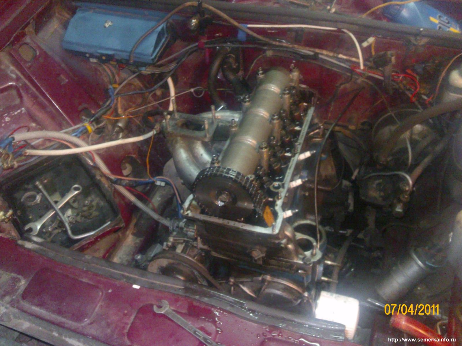

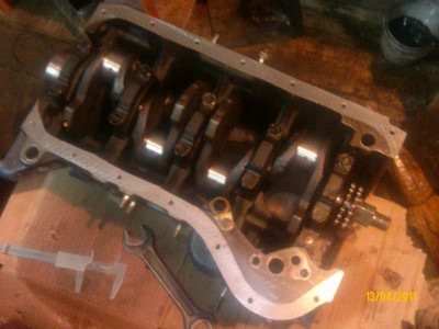

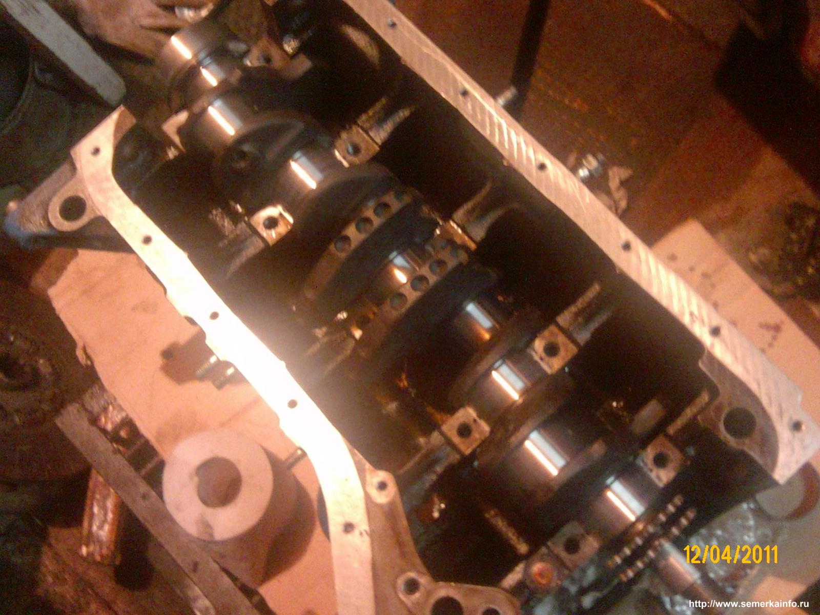

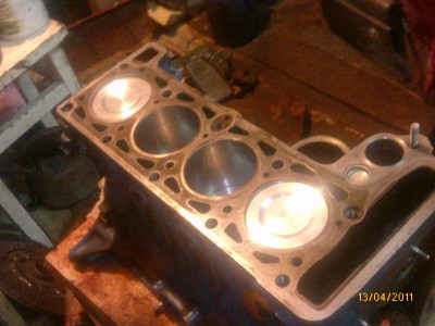

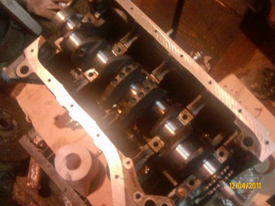

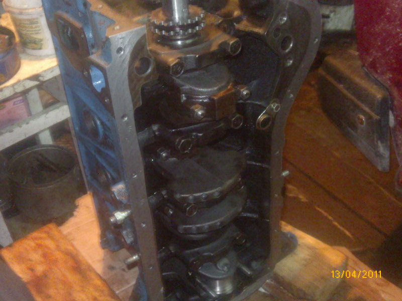

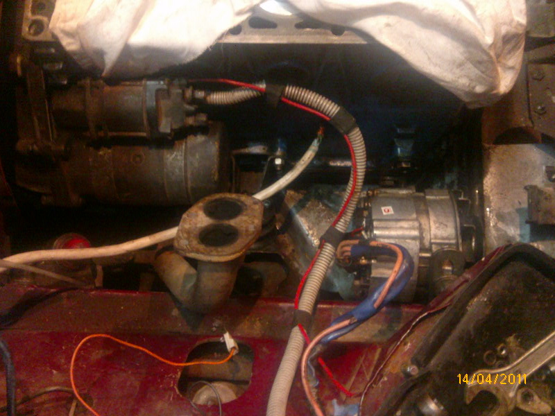

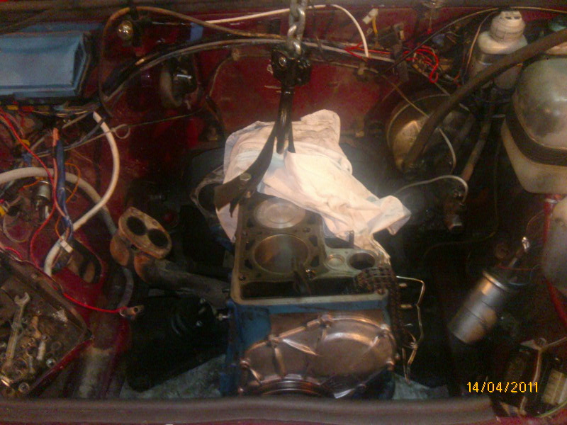

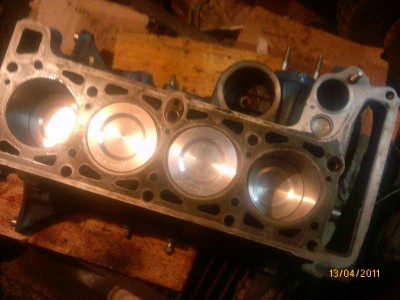

:clap2: привет .проехал первые 16 км после капиталки .не большой отчет ;блок расточен 79,4 ,колено на 0.25не много фото збывал щёлкнуть :whistlin:
перед снятием
скушало упорные кольца колена
приятно посмотреть
сразу поставил стартер и гену
собрал и оооооочудо всё заработало
