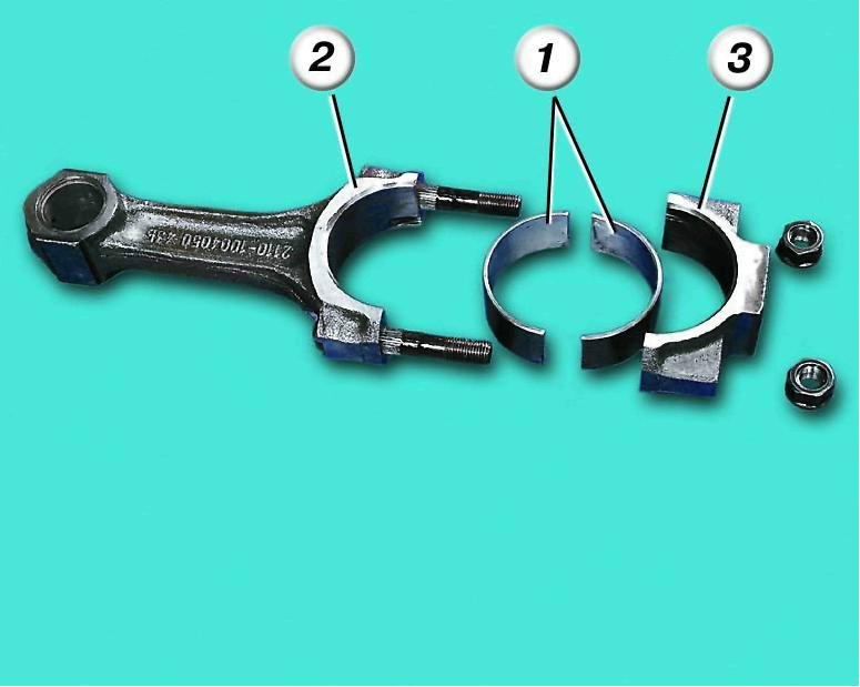

Всем доброго время суток! Подскажите пожалуйста,возник такой вопрос!?
Разобрал двигатель снял коленвал...вытащил вкладыши...а вод когда купил новые оказалось они немного другие, в том плане что в некоторых из них которые должны вставляться в коренной...нету отверстий и проточек ! Будьте добры объяснить ,куда и какие вкладыши вставляются и сколько и каких должно быть! двигатель троечный! заранее спасибо!

Ну которые простые такие ровные , это в шатуные идут а с проточками в корённые

Без проточек вроде только средние вкладыши.
http://www.motordetal.ru/goods_liners/d ... 14/12.html - как-то так, чтоли...

Как по фотки , так там есть я смотрю и с одним отверстием вкладыши??? а вот у меня таких не было до и после ! Мне по сути надо узнать куда обязательно вставляются с отверстиями ( и без них) а так же с проточками и отверстиями! их начали делать по какому то не понятному госту! Сначала я подумал что это брак но когда пришел в магазин убедился что они все такие!

Вот Коренные и шатуные

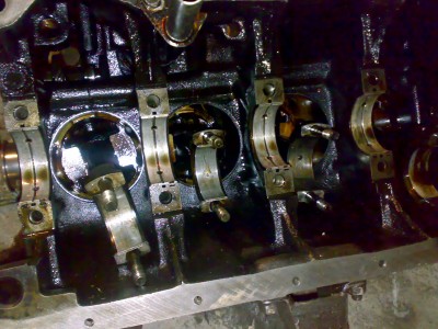

Получается что после укладки коленвала в " постель" по вер него ложутся без проточек и отверстий вкладыши! я правильно понял?

Непрочитанное сообщение Slead » Вс мар 20, 2011 16:59:00
:yes: маслом смазать незабудь (моторным)

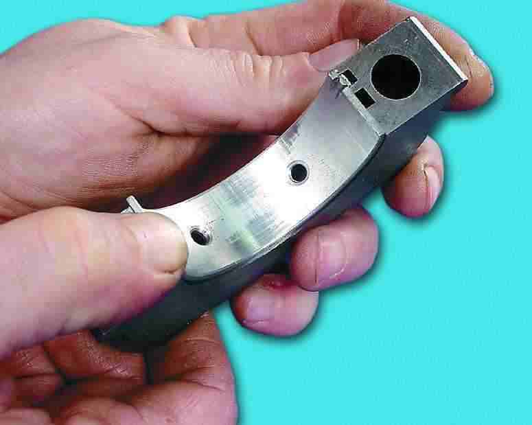

D/D
Коренные вкладыши первого, второго, четвертого и пятого коренных подшипников имеют на внутренней поверхности выточку. Они одинаковы и взаимозаменяемы.
Вкладыш центрального (третьего) коренного подшипника отличается от остальных вкладышей отсутствием выточки на внутренней поверхности и большей шириной.

менял сегодня коренные вкладыши, и гложет сомнение: на старых вкладышах 4 вкладыша с канавкой, и шесть без канавок, на всех по 2 дырки. На новых 4 вкладыша с канавками, на них по 2 дырки, 2 вкладыша без канавок с 2 дырками на каждом, и 4 вкладыша без канавок и без дырок. Какие ставить в гнёзда, какие в крышки-я так и не разобрался к своему большому стыду, по книжке информация двоякая. Подскажите, как быть? Жаль, с гаража уже пришёл, встретил сноску, что центральные, то бишь 3-ий коренной подшипник должен быть шире остальных. Так ли это-проверю завтра. А пока хочу выяснить-какие всё таки вкладыши ставить в крышки (это нижние по идее называются?), а какие в гнёзда (верхние?)? я пока поставил предварительно на центральный (гнездо и крышка) одинаковые гладкие без канавок вкладыши с дырками, на остальные гнёзда поставил вкладыши с канавками (на них всех по 2 дырки), а на их крышки поставил вкладыши без канавок (и они без дырок). И ещё, почему то в комплекте вкладышей были упорные полукольца, но вообще то они были почему то одинаковые, белого цвета. По идее одно из них должно же быть жёлтым? Или это нововведение?

pocomaxa
