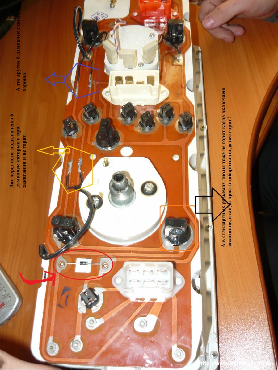

Еще кстате когда клчю поворачиваеш обратно с зажигание на выключение , именно эта половина которая не горит моргает, ну так кратковремменно!

дело не в датчике это точно (имхо), проверь еще все клеммы на монтажном блоке, так сказать вынь все разъёмы, промой "жидким ключом" или аналогичной дрянью, енто дело послужит как очистка от грязи и других излишек нехороших, и в то же время "жидкий ключ" не является проводником электричества, т.е. можешь не бояться, промывкой ничего не закоротишь.
Я всё-таки склоняюсь к варианту, что под приборкой что-то имеет плохой контакт или закорачивает между собой, т.к. когда делал себе светодиодную подсветку на 2105, при сборе комбинации приборов не правильно подключил указатель топлива и у меня он тоже зашкаливал, при повторном переподключении (правильном) всё вылечилось.

Sem93 писал(а):Еще кстате когда клчю поворачиваеш обратно с зажигание на выключение , именно эта половина которая не горит моргает, ну так кратковремменно!
тогда проверяй в первую очередь замок зажигания, в нете есть мурзилка где написано какие контакты на замке должны быть замкнуты при определенных положениях ключа, возьми тестер, отсоедини фишку от замка и начинай прозванивать контакты замка при разных положениях ключа, потом зачисть контакты в фишке и пробуй собрать всё дело и проверь как работает, при условии что замок нормально прозвонился по схеме. Если не звонится, смело покупай новый.
вот ссылка на так сказать "распиновку" замка , т.е. какие контакты замкнуты при каких положениях ключа в замке.

Вот собственно Приборка с обратной стороны! Вот еще транзистор выделен красным Овалом может в нем дело может быть?

Sem93 писал(а):... Вот еще транзистор ...
:no: Эта штукенция с одним-единственным пээнпереходом.

Непрочитанное сообщение Sem93 » Пт мар 25, 2011 11:36:07
Значит это точно не он!

Я снимал сегодня контактную группу , ТАКАЯ ПЛАСмаска с 5 ти контактами вроде, и смысл,, как ей проверить т, причем мультиметра у меня нету! Да и я в электрике пока что еще нфига не разбераюсь(

Sem93 писал(а):Я снимал сегодня контактную группу , ТАКАЯ ПЛАСмаска с 5 ти контактами вроде, и смысл,, как ей проверить т, причем мультиметра у меня нету! Да и я в электрике пока что еще нфига не разбераюсь(
ну тогда посмотри на нее пристально. она не должна иметь оплавлений, нагара на контактах и прочих деформаций

Непрочитанное сообщение Sem93 » Пт мар 25, 2011 11:48:52
Да вроде все нормально было , ни че на внешний вид такого не было!Все контакты ровные были! Вот интересно тока почему имменно эта половина диодов не горит! ?

Sem93 писал(а):Да вроде все нормально было , ни че на внешний вид такого не было!Все контакты ровные были! Вот интересно тока почему имменно эта половина диодов не горит! ?
судя по фотке висят они на одних и тех же дорожках. проверь дорожки на трещины в раойне патрона под лампочку. и тестером обзаведись с пищалкой, поможет разабраться в очень многом :)

Непрочитанное сообщение Sem93 » Пт мар 25, 2011 11:54:57
Так главное та Они все горят когда просто габариты включаеш, а когда включаеш зажигание, проподает 1 половина , я уж думаю если че перепаять поближе к первой половине , а тогда че с датчиком топлива делать, он всеравно в право улетает!

Непрочитанное сообщение GoBLIN » Пт мар 25, 2011 11:57:54
здаеться мне всетаки там гдето дорожка плохо контачит :hmmm:

рустем писал(а):может в приборке плохая масса

ВСе Ура Сделал , перепоял я вторую часть, там оказываеться дорожка под припоем сгорела незнаю как тока, и кончиком ток касалась, заоодно и шкалы приборов поменял!! ))

Непрочитанное сообщение Сусанин » Пт мар 25, 2011 16:43:05
перегрел дорожку при пайке и она отклеилась, такое случается часто, особенно на старых платах
