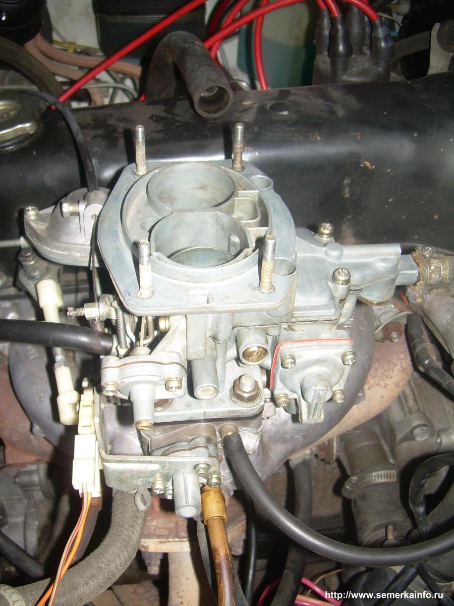

Сфоткал свой карб, посмотрите у меня карб ДААЗ, а еще у него есть какойнить тип, некоторые пишут тип ОЗОН и.т.п., а что у меня?

Непрочитанное сообщение рустем » Ср фев 02, 2011 17:00:48
Nikol@
карб у тебя ОЗОН производства ДААЗ,тип карба мелкими цифрами написан

Непрочитанное сообщение JET » Ср фев 02, 2011 17:01:30
Nikol@ писал(а):а что у меня?
ДААЗ выпускает 2 типа карбов - ОЗОН и Solex.
У тебя ОЗОН 2107-1107010 с микропереключателем и экономайзером.:yes:
