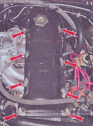

Где то отсюда?

Да,Igor001/7, именно оттуда. Как показано на Вашем рисунке.
