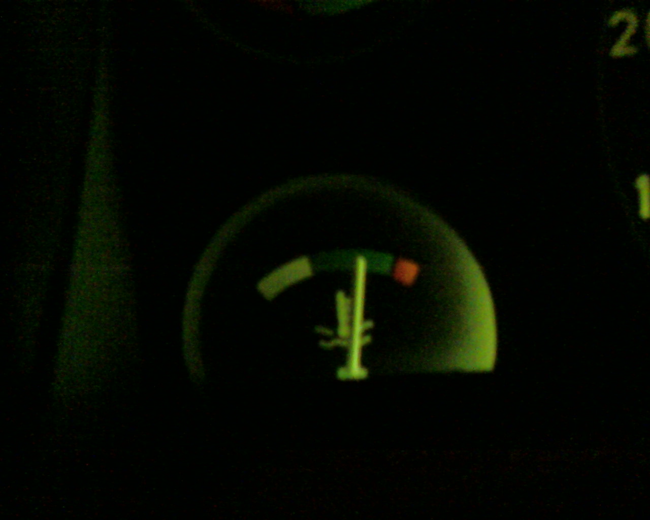

Владимир(SP)
Сообщения: 38
Зарегистрирован: Сб мар 20, 2010 20:53:03
Модель авто: ВАЗ 21074. 151т.км. ГБО lovato,БСЗ,ЦЗ и мелочи для души.
Re: Система охлаждения. Общие проблемы.
Непрочитанное сообщение Владимир(SP) » Вт дек 07, 2010 22:00:23
Всем привет... а кто знает сколько это градусов??? В этом положении начинает карлсон работать... Это норм, разве не должен раньше срабатывать???
Сори за качество..((

Непрочитанное сообщение vovakh » Вт дек 07, 2010 22:18:49
У меня в таком же положении срабатывает.

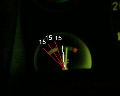

Непрочитанное сообщение mik58 » Вт дек 07, 2010 22:27:07
Владимир(SP) писал(а):сем привет... а кто знает сколько это градусов??? В этом положении начинает карлсон работать... Это норм, разве не должен раньше срабатывать???
в общем то это посто показометр или как говорят технически правильно индикатор он не откалиброван, не имеет цифр итп в связи с этим на каждой машине он может показывать чуть разные значения но достаточно стабильные на конкретной машине и основная задача это показывать не штатную работу (длительное нахождение стрелки в левой зоне, аварийный переход в красную зону)

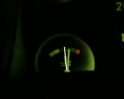

SinodskiY
Сообщения: 426
Поблагодарили: 26 раз
Непрочитанное сообщение SinodskiY » Вт дек 07, 2010 22:42:36
У меня вот в таком положении начинает срабатывать
Сообщения: 42320
Благодарил (а): 2719 раз
Поблагодарили: 5046 раз
Непрочитанное сообщение Буйный » Ср дек 08, 2010 4:34:47
Владимир(SP) писал(а):Это норм, разве
Апсолютно! :yes:
SinodskiY писал(а):У меня вот в таком положении начинает срабатывать
Это рано, вот ты и не прогреваешься. Меняй датчик включения вента. Кстати! Попробуй его временно отключить и поездить без него. Сразу почувствовать разницу должен!

Непрочитанное сообщение SinodskiY » Ср дек 08, 2010 8:47:47
Может быть сам показометр врет, потому что термостат начинает открываться когда стрелка доходит до границы зон, а это около 80-85 градусов. Датчик замыкается при 92, размыкается при 87, так что если принять за начало белой зоны 50 гр., границу белой и зеленой 80 гр., то судя по положению стрелки показометра температура равна ~ 95 гр.
Да и больше такой проблемы не наблюдалось, может это только при низких температурах при -10 печка дует очень тепло.
