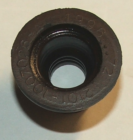

Непрочитанное сообщение Randall » Вс окт 24, 2010 7:26:15
Вот дошли немножко ручки до движка. (w00t)
Решил пока голову не трогать... Поменяю колпачки, а там погляжу дальше, как будет.
Вчера часик другой времени было, начал разборку помаленьку. Снял один колпачок и удивился внешнему виду. Вот такое чудо стояло:
Ктонть подобное видел?
Сейчас соберусь с мозгами после футбола вчерашнего и пойду продолжать. :D

Randall писал(а):Ктонть подобное видел?
:no: странные какие то, похожи на полностью из резины :wacko:

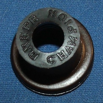

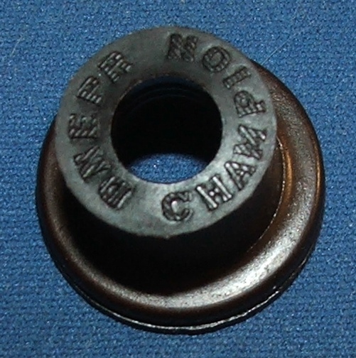

Re: Свечи в масле. Колпачки или хуже?
Непрочитанное сообщение гость » Сб окт 30, 2010 22:09:49
Randall, да они просто эксклюзивные!
Чемпион - Днепр. Это недалеко от вас. Хотя к Запорожью ближе. :)

гость писал(а):да они просто эксклюзивные!
значит ли ето что они еще и хорошие!?
Непрочитанное сообщение гость » Вс окт 31, 2010 9:36:08
byran
Врядли.

Непрочитанное сообщение Randall » Вс окт 31, 2010 23:27:46
гость писал(а):Врядли.
Почему? Колпачки отходили 42тыс.км. Не думаю, что это мало...
гость писал(а):Чемпион - Днепр.
Папику уже сказал по этому поводу... Как он мог такое купить, Днепр Чемпион... Надо было искать Шахтер Чемпион!!! LOL
