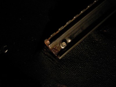

Подскажите чем лучше отвинтить болт крепежа сидения?
Целый день прыскал ВДшкой - не помогает :no: Обычным гаечным ключем не могу отвинтить, ибо не встает горизонтально, плоскогубцы тоже не помогли.

башкой на "8" не пробовал?

рустем писал(а):башкой
Что за невиданный зверь? :fear:
Там болт на 6

Тогда на 6. "Башка" - это имеется в виду головка.

Нееетушки,там под головку на "8" а тело у него с резьбой М8,такие же болты держат корзину сцепления на 2108 вот глянь,тот что слева http://www.semerka.info/forum/download/ ... =23067&t=1

торцевым ключем все должно отворачиваться без проблем

Тогда еще вопросик. А влезет ли торцевой ключ в это место. Дело в том, что мне его отдельно нужно идти покупать, а если не подойдет?

Я откручивал трубкой - торцевой ключ, но в виде трубки, с двух сторон - обжатия под разные размеры головок болтов...

1 отворачивать если закисло то только хорошей головкой, при одевании на шляпку люфта быть не должно
2 место такое что болты закисают очень быстро (старенькая машина и есть вода на полу, постоянно нагрев и охолождение салона) да так что там образуется шуба из ржавчины
3 тогда срубаем болт, отгибаем маленький туннель под салазкой и выковыриваем закисшию закладную, покупаем несколько закладных (они при установке норовят выпасть проще взять следующую) LOL с запасом, прогоняем в них резьбу, обильно смазываем графиткой :clap2:

Ключ- трубка 10- 8.

Подходят вместо этих болтов другие с головкой под шестигранник

я пропилил после открачивания шлиц под отвертку. И приподнял переднюю часть сидения сантиметра на три. Вроде удобнее
