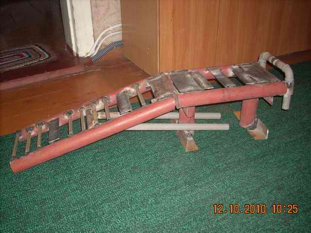

Непрочитанное сообщение X-TAZ » Чт ноя 18, 2010 16:43:52
Вот товарищи шо я сварганил дабы не подымать каждый раз машину домкратом и не подставлять колёса или доски под машину. Таких штукенции нада сделать две. Таким образом машину можна бодет поднять либо один бок, либо зад либо перёд. Причём штука раскладная, и в нерабочее время используеться как стульчик или как лавочка! Вот почти готовая одна. Нада пару дырочек просверлить и покрасить! Завтра буду варить вторую! На фото всё должно быть понятно. Причём можна использовать любой подручный материал для изготовления.Высота получаеться 22 см, причём высота регулируется - можна сделать больше. Тоесть колёсами заезжаем на эти штуки и машина получаеться поднята на высоту клиренса плюс 22 см.
Миниэстакада (одна половина)
Каждая половина состоит из 2 деталей.

Re: Самодельная миниэстакада вместо домкрата
Непрочитанное сообщение Zayec » Чт ноя 18, 2010 17:13:22
Перемычки между трубами я бы сделал не вровень с верхней точкой окружности труб, а в средней или даже нижней части. Таким образом продольные трубы кроме своей основной функции (опорной) выполняли бы ещё и функцию направляющих для колёс. Что немаловажно при ошибках в рулении во время заезда на эстакаду.
Непрочитанное сообщение Буйный » Чт ноя 18, 2010 17:20:10
X-TAZ Норм! :thumbsup: А чё ты в дом ЕЁ запер?
Zayec писал(а):Что немаловажно при ошибках в рулении во время заезда на эстакаду.
Если такие ошибки возникают, то на дороги общего пользования ещё рано выезжать LOL .
Непрочитанное сообщение Zayec » Чт ноя 18, 2010 17:25:10
Не ошибается тот, кто ничего не делает. И профессионалы с большим опытом в кювет улетают. Вот зачем тогда приварил ограничитель впереди? Не может вовремя тормоз нажать? ;)
Непрочитанное сообщение Буйный » Чт ноя 18, 2010 17:40:40
Zayec писал(а):Не может вовремя тормоз нажать?
Откуда я знаю? :) . Но момент перехода с подъёма на горизонт(перелом), по-моему ощущается попой явственно..Но, это детали. А вот металлические детали сделаны, примерно, с 7-ми кратным запасом прочности, по-русски :beer2:
Непрочитанное сообщение Zayec » Чт ноя 18, 2010 17:57:23
Буйный писал(а):А вот металлические детали
Трубы особенно хороши. Интересно, сколько домов теперь осталось без отопления? LOL
ЗЫ. Я бы, кстати, покрасил бы этот девайс. Люблю порядок во всём. :thum1:
Непрочитанное сообщение X-TAZ » Чт ноя 18, 2010 21:10:43
Блин ну вы и замечаете все недостатки.
Отвечаю:
-в дом запёр тошо на улице темно было - сфоткать хотел в светлом месте.
-да если б я такую штуку раньше сделал то было бы мне щастье - я уже стоко раз подымал машину на бок аж на 2 колеса, лазил то к ручнику, дабы натянуть, то глушитель снимал, то резонатор латал.Вобщем на будущее пригодиться!!!!
-Вещь ещё до конца не доделаная - не покрашена и не приварено пару штучек.
-По воводу уровня приваривания "ступенек" могу сказать шо там всего 60 см подъёма - на таком пути далеко не получиться уехать в бок.вобщем не свалюсь я с этой фишки.а даже если бы начал сьезжать в бок и были бы типа направляющие, то скорее всего эта штука завалилась бы в бок вместе с машиной.(вот для чего я хочу сделать шире лапы нижние. шоб устойчивей было.
-ещё по поводу "ступенек" мне старожылы сказали шо арматура часто лопаеться - нада было использовать прут, поэтому у меня там идёт поочерёдно арматура и уголок, а сверху на горизонтали арматуры вообще нету - только уголок и листовой металл! А поначалу я планировал метал и на подъёме листовой ложить, но его столько не оказалось - паод рукой была арматура - и это лучьше - ибо при заезде вверх не будет боксовать колесо!!!

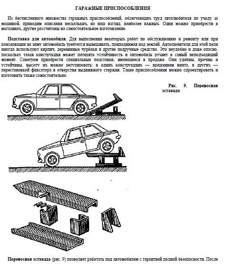

Непрочитанное сообщение X-TAZ » Чт ноя 18, 2010 21:20:12
А первоисточником моей эстакады была эстакада вот из этого фото.Это из книги одной. Но там я считаю ненужные качели сделаны.Кузов будет мешать качанию качели.Упираться будет.Да и таписано там изделие из швеллера.Был бы у меня швелер и я б из швелера сделал.
Непрочитанное сообщение Zayec » Чт ноя 18, 2010 21:37:55
X-TAZ писал(а):по поводу "ступенек" мне старожылы сказали шо арматура часто лопаеться
Лопается не арматура, а место сварки.
X-TAZ писал(а):Был бы у меня швелер и я б из швелера сделал.
А у нас их на рынке - как грязи. Лишь только башляй. Я летом покупал 80-й для изготовления пандуса в подъезде для заезда детской коляски. На сотку денег пожалел, да и 80 хватило.
Непрочитанное сообщение Zayec » Чт ноя 18, 2010 21:52:42
X-TAZ писал(а):я планировал метал и на подъёме листовой ложить
Листовой не прокатит для таких вещей. Лучше вот такой, но естественно потребовалось бы дополнительно его усилить -

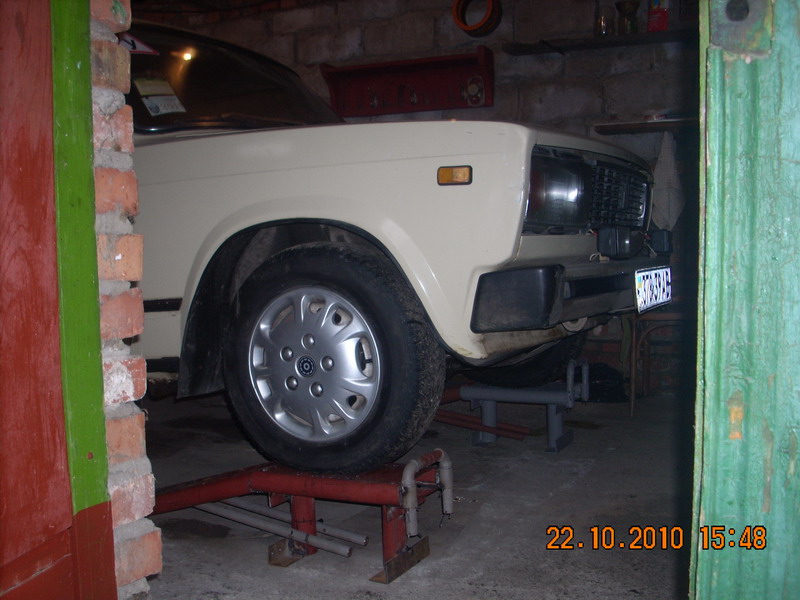

Непрочитанное сообщение X-TAZ » Сб дек 04, 2010 14:51:35
Вот. Одна полностью проварена и готовая тока погрунтована в разный цвет. а на вторую рискнул недовареную заехать. и ничё. работает! тросик спидометра проверял.под машиной и на приборе откручивал. грани квадратов не слизаны а стрелка то тикает то не тикает. шо воно может быть со стрелкой то? вот фото.Но это ещё не всё. потом ещё покажу.
