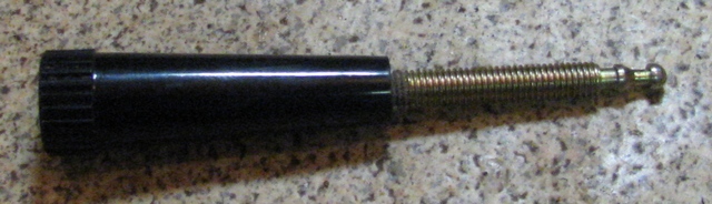

Все владельцы четверок которым хоть раз приходилось снимать задние фонари - знают насколько неудобно сделанно крепление этих фонарей.
Вопервых шпилька глубоко, во вторых ладно открутить гайку, а вот закрутить ее обратно настоящий гемор. Надо и попасть гайкой в шпильку практически в слепую так еще и умудрится не уронить ее врутрь крыла.
Решение проблемы очень простое.
Берем пластиковые гайки от крепления фар 2107(смотри фото), нам понядобится их ПЯТЬ!!! штук.
Сами гайки меньше по размеру чем ушлубление в крыле поэтому прибегаем к такой хитрости. Берем две пластиковые ручки, вставляем их одну в другую И спокойненько прикручиваем фонарь. После этого разъединяем ручки и вытаскиваем лишнюю ее часть.
Описание конечно получилось не очень понятным но я дума что фото обьяснит.
Димон на зелёнке
Непрочитанное сообщение Димон на зелёнке » Ср авг 05, 2009 17:20:02
Пятая - выполняет роль ключа.

Димон на зелёнке писал(а):Пятая - выполняет роль ключа.
именно ;)

Не знаю, я на неделю назад сымал их самой обычой трубчатой восьмёркой. Когда закручивал, просто воспользовался обычной жевачкой, чтобы гайка из ключа не вывалилась.

Longenen писал(а):Когда закручивал, просто воспользовался обычной жевачкой, чтобы гайка из ключа не вывалилась.
Жвачку жуют далеко не все, а вот автопластилин должен быть в гараже (или дома) у каждого. ;)

Longenen писал(а):Не знаю, я на неделю назад сымал их самой обычой трубчатой восьмёркой. Когда закручивал, просто воспользовался обычной жевачкой, чтобы гайка из ключа не вывалилась.
+1. Все нормально было. Единственное ,я к трубке магнитик прилепил. Гайка не вываливается даже если трясти....

Mr_Ice писал(а):Сами гайки меньше по размеру чем углубление в крыле
Нашёл на свалке битую фару от какой-то зубилки. А на ней два регулятора положения фары длиной пластмассовой части как две семёрошных закрутки кожуха заднего фонаря. Кому надо подлиннее эти гайки, то металлическую резьбовую часть можно обрезать, засверлить отверстие и нарезать резьбу.
