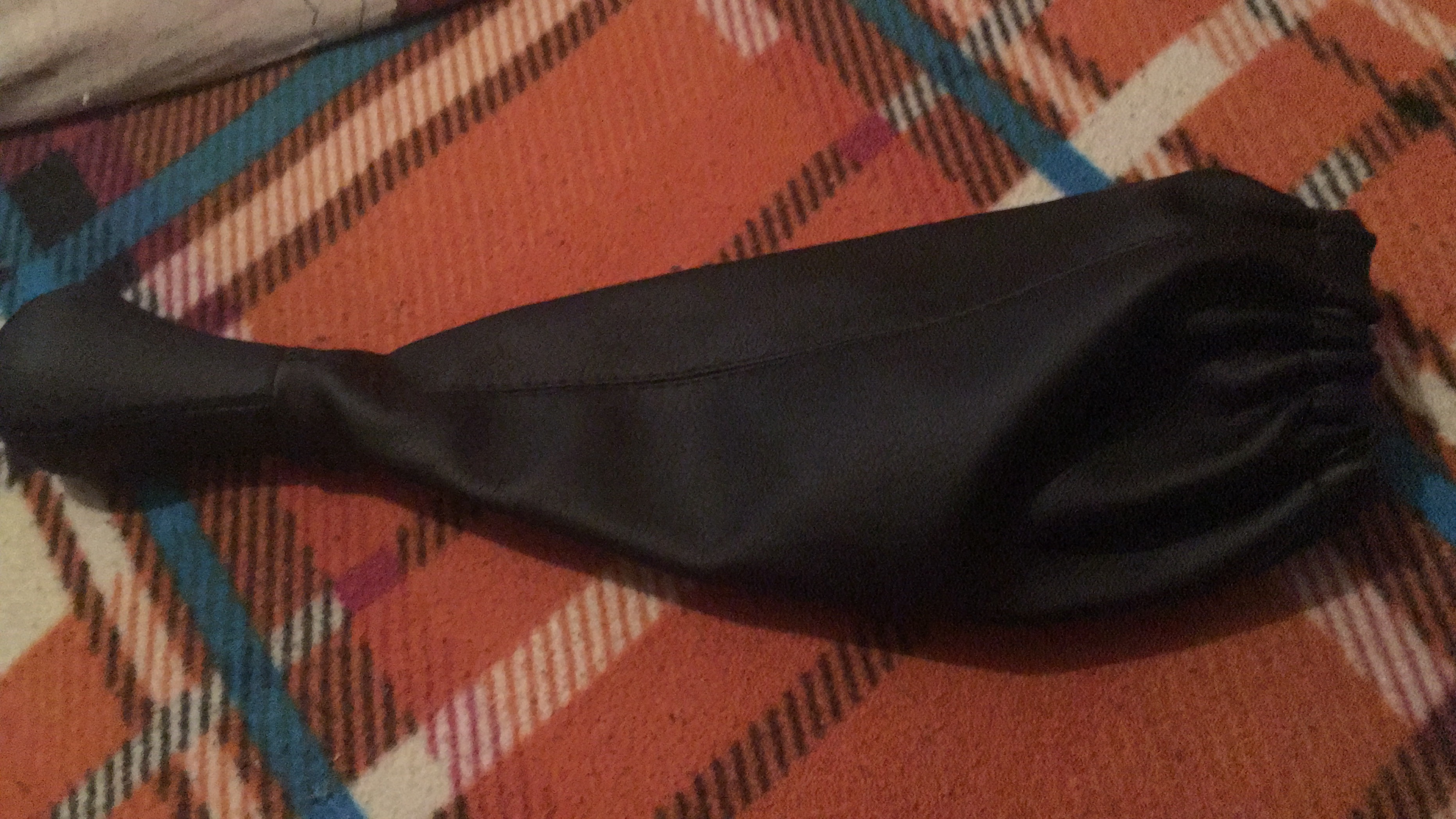

Приобрёл новую с чехлом, сижу думаю как заводская откручивается, боюсь что то сломать) подскажите как правильно? Пожалуйста.. у меня сейчас шарик стоит стандартный

:no: она не откучивается, а фиксируется в вертикальном направлении фиксатором:

гость писал(а):она не откучивается, а фиксируется в вертикальном направлении фиксатором:
судя по фото он именно верхнюю часть ручки купил, а она насколько я помню как раз таки резьбовая. А чехол - типа должен штатный штырь обтянуть для красоты.

да откручивается родной шарик, только саму палку тоже надо держать иначе она просто прокручивается на втулке
Именно так, но теперь другая проблема, дыра в новой ручке шире чем старая, переходников нет думаю, как быть?
Вложить патрубок резиновый попробовать?

Гектор писал(а):Вложить патрубок резиновый попробовать?
Не будет жесткости - не будет нормального переключения.

Гектор писал(а):Именно так, но теперь другая проблема, дыра в новой ручке шире чем старая, переходников нет думаю, как быть?

странно, у меня подходила такая магазинная без проблем на родную палку

Может, для разных машин?

гость писал(а):Может, для разных машин?
как вариант, я тоже нечто подобное накручивал, изолента не понадобилась, WD 40 тоже в сторонке лежало :hmmm:

изолентой плотненько и все..
