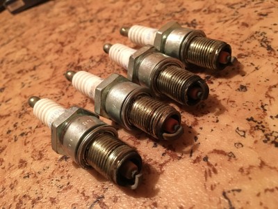

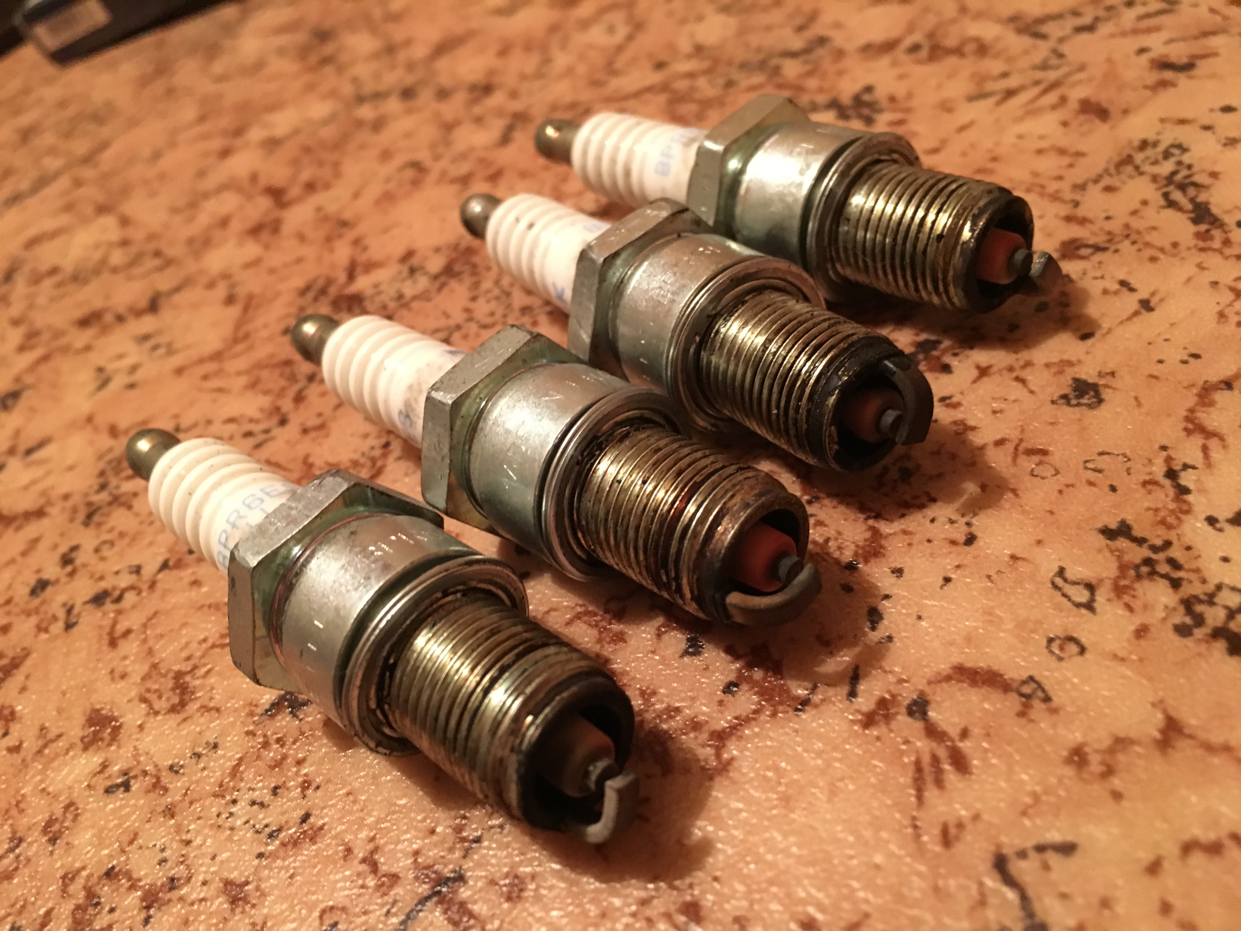

Подскажите, купил свечи NGK, с трудом открутил старые, новые по резьбе не утапливаются до юбочки конца резьбы, зазор между юбкой остаётся примерно миллиметра 2-3... причём на всех 4 штуках... имеет ли значение утопляемость резьбы до конца? Если да, то как ее добиться? Нет трещотки, есть шило и свечной, своей силы мало утопить в корень...как бороться?

Криво не закручивал, везде по площади зазор одинаков, до конца не заходят...

Гектор писал(а):зазор между юбкой остаётся примерно миллиметра 2-3... причём на всех 4 штуках...
На фото видно, что кольцо уплотнительное смято. Значит, все стало как надо.

гость писал(а):На фото видно, что кольцо уплотнительное смято.
Это старые свечи.

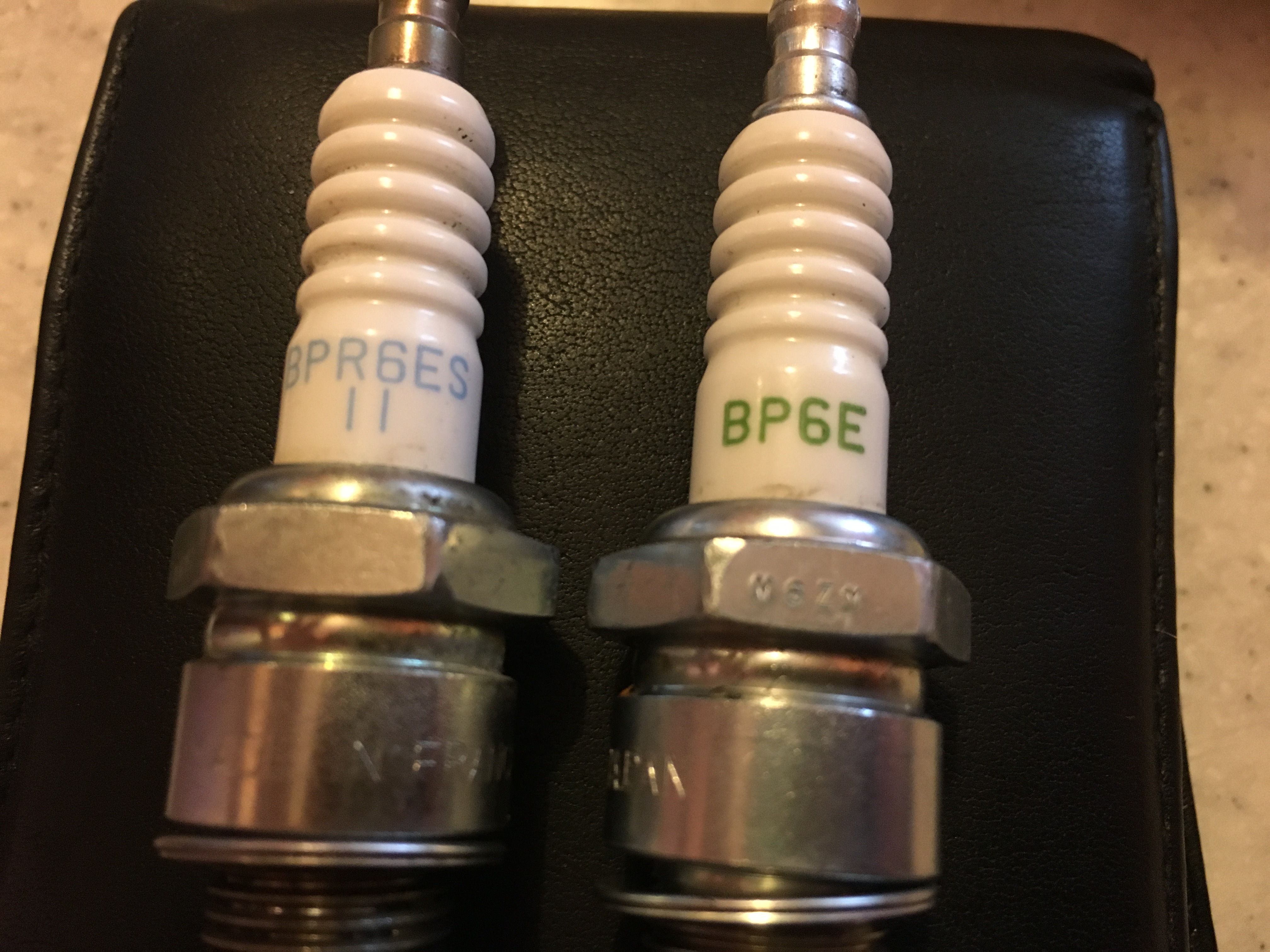

Фото новой и старой свечи. Разница в одной букве. И старые Made in France, новые Japan
Добавлено спустя 15 минут 4 секунды:
И даже не в одной...
Маркировка

Первая свеча с резистором, вторая без. Возможна некорректная работа ЭСУД с последними. Особливо с ЭБУ М73, очень он чувствителен к отсутствию буковки R в свечах.

значицца так.та,что Франция оригинал.та что джапан нет.цвет фарфора,должна быть синяя маркировка.сам прикинь---из Японии свечи везти. :palcheg: ,когда в Европе завод есть...

мишаня писал(а):должна быть синяя маркировка
А если зелёная - подделка значит? :sad:

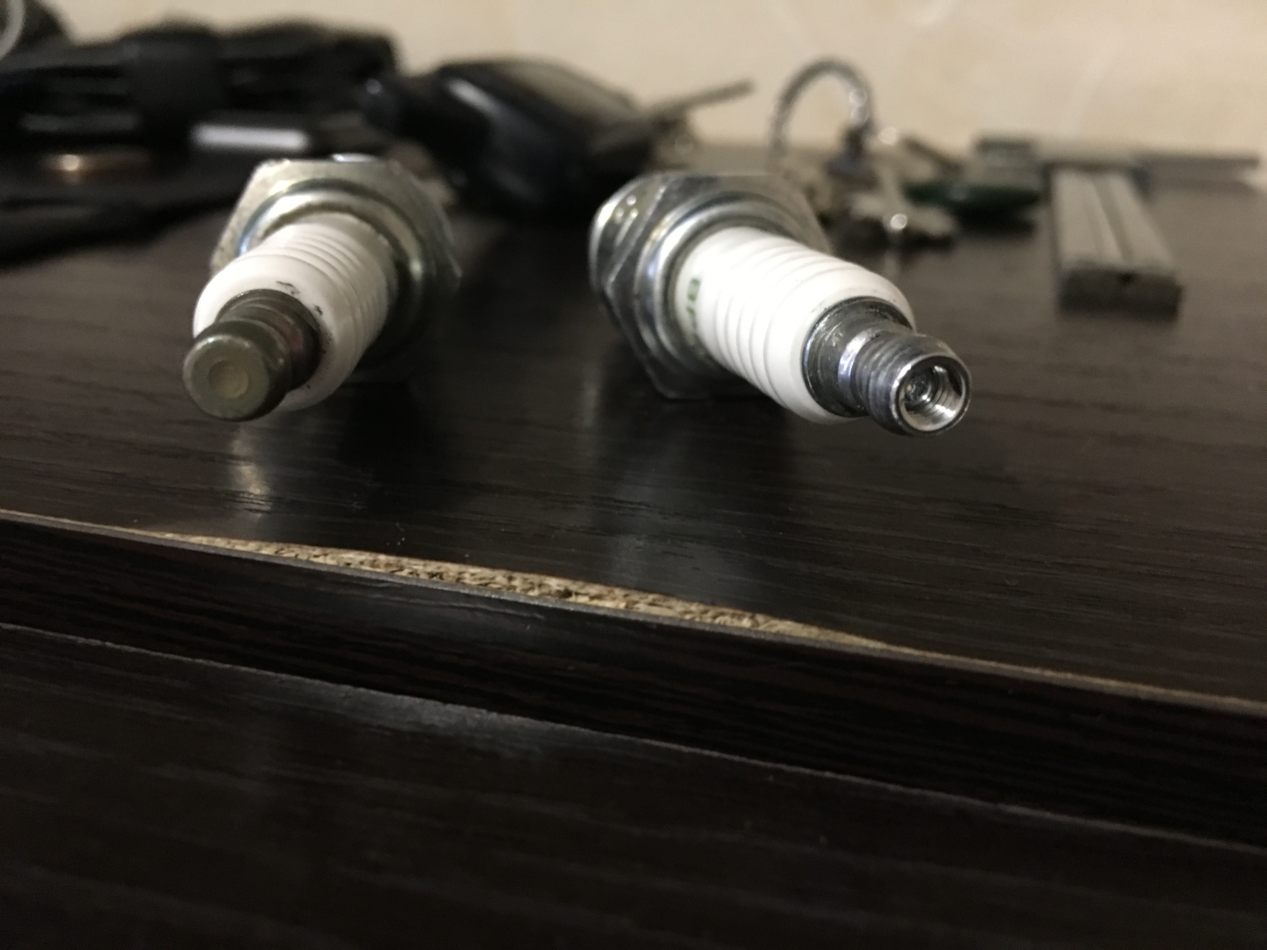

Если размеры одинаковые, почему не докрутить их? Брака особого нет... просто хотел заменить посвежее... фиг знает сколько старый хозяин с ними катался...слитый кончик и полый у свечи отец сказал не ключевой фактор, вроде бы

Зелёная маркировка и есть ин Франсе

Гектор писал(а):слитый кончик и полый у свечи отец сказал не ключевой фактор
Гектор писал(а):Головки у свечей не падают вниз самих свечей
По-русски написано, вроде, а я раз 5 перечитал, но смысл уловить не могу. :i

Вот о чем:
Полая и литая
Белый кончик не падает вниз, плотно сидит

На правой свече металл на фото выглядит "китайской подделкой" - не матовый (как на правой), а ярко металлического цвета.

Гектор писал(а):Головки у свечей не падают вниз самих свечей, смотрел, что у навесов полукруглых
Ничего не понятно. Общепринятыми терминами можно пользоваться?
Ещё раз пишу: кольцо уплотнительное смято, какие могут быть вопросы? Нет там никакой проблемы и быть не может.

мишаня писал(а):та,что Франция оригинал.та что джапан нет.цвет фарфора,должна быть синяя маркировка.сам прикинь---из Японии свечи везти. ,когда в Европе завод есть...
У меня свечи "PFR6B11" "MADE IN JAPAN" - с синей маркировкой.
