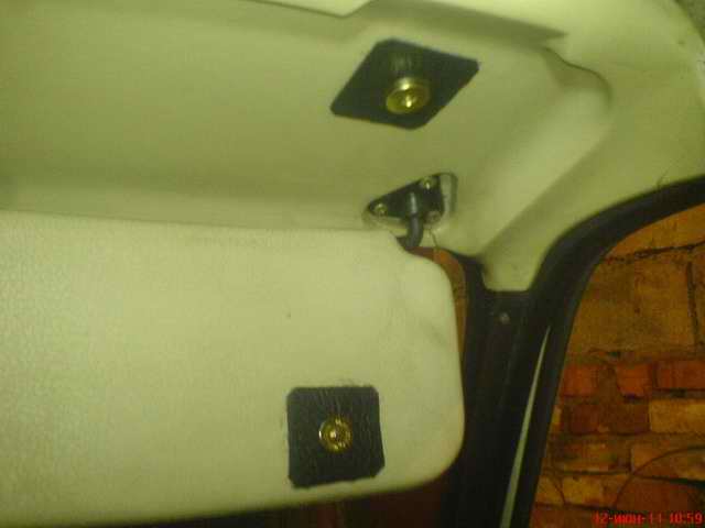

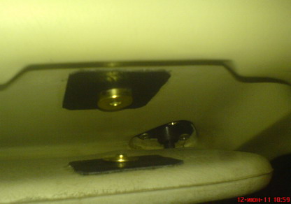

Непрочитанное сообщение X-TAZ » Вс авг 07, 2011 21:07:56
А вот моё решение проблемы! Сначала приклеивал липучки, но они отрывались постоянно! потом вот это! От старой сумки магнитные кнопки! Всё держится отлично!

Я как раз машину подкрашивал и сёдня буду подкрашивать. Кстати я думаю можна будет акриловой краской подмазать эти фишки.

Непрочитанное сообщение X-TAZ » Пн авг 08, 2011 8:25:51
Ну так тут же показаны варианты как избавиться от падающего козырька - всего то полчаса работы.
