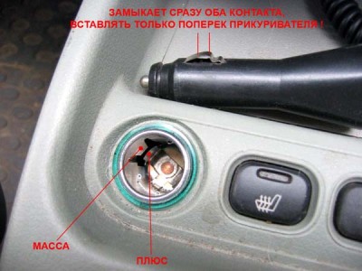

клей, я не знаю есть он там на заклёпке или нет, не берусь утверждать, видел но не проверял. возможно центральный не дастаёт и так же возможно что мешают именно те боковые плюсовые усатые контакты, в них корпус упирается и всё, пипка не контачит.
По размеру туда подойдёт и большой палец руки но толку мало.
Прикуриватель есть прикуриватель, розетка для всех остальных нужд, для того и придумана.
Добавлено спустя 3 минуты 42 секунды:
andy писал(а):удлини пипку и будет всё работать.
не надо этого делать, тем более с прикуривателем, там довольно мощный предохранитель стоит, может кончится горением проводки.
У меня всё.

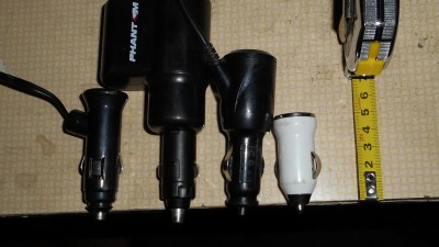

Непрочитанное сообщение bilbo » Сб янв 06, 2018 15:32:00
1 Разветвитель с USB работает отлично.
2 Разветвитель №2 работает плохо, надо "ловить" положение контакта.
3 USB зарядка не работает.
4 Зарядка регистратора, не работает.
5 Зарядка регистратора №2, не работает.

Энди. Ты невнимательно читал. Ты не понял. Четверковод понял. Неужели тяжело заглянуть внутрь и убедиться? Легче удлиннить пипки? Я порой поражаюсь вашей упертости. Я на своем примере собаку съел на этом гнезде, разобрался в чем дело. Нашел этот гребанный силикон, определил что и как работает. А оказывается пипку надо удлиннить было. Содой надо пипку-на 5 см за 2 дня.
Топикстартер я тебе еще раз напишу-загляни в гнездо и удостоверься что централтный контакт у тебя контачит и лишь потом девайс свой примеряй, измеряй, удлиняй.
Если фотка моя никого не убедила что там контакт изолирован, то чем вас убедить?
Добавлено спустя 2 минуты 1 секунду:
Энди, бочина курилки это минус и дверь минус. Видать ты не в курсе что я электрик. Кури схему и читай еще раз мое сообщение
Добавлено спустя 2 минуты 19 секунд:
Вот на картинки четверковода КОНТАКТЫ ДЕРжАТЕЛЯ-вот усы на которых плюс. А те усики что на девайсе-не более чем подпружиненные железячки.

Тебе все пишут что центральная кнопка это плюс, а ты пишешь про боковые усы... :hmmm:

ЖииЖ писал(а):Если фотка моя никого не убедила
Убедила! :beer2: Силикон выдрать при его наличии. Илюха говорил про боковые усы, которые приклёпаны к центральной заклёпке гнезда, за счёт которых и удерживается сам прикуриватель в нажатом положении. Терь понятно про какие усы он гутарил.

У меня нет кольца, пипка толще и длиннее и всё работает! LOL
Именно. Если честно силикона ни у кого больше не видел. Но какая то зараза МНЕ его туда накакала. Усы кстати побрить надо ибо праздник. Всех с наступающим. Сею вею поливаю, из глушака)))
П.с. сижу в гараже, раскидал уже прикуриватель))) собираю обратно. И раскидываю двери. Мир. Труд. Снег бы))))))
