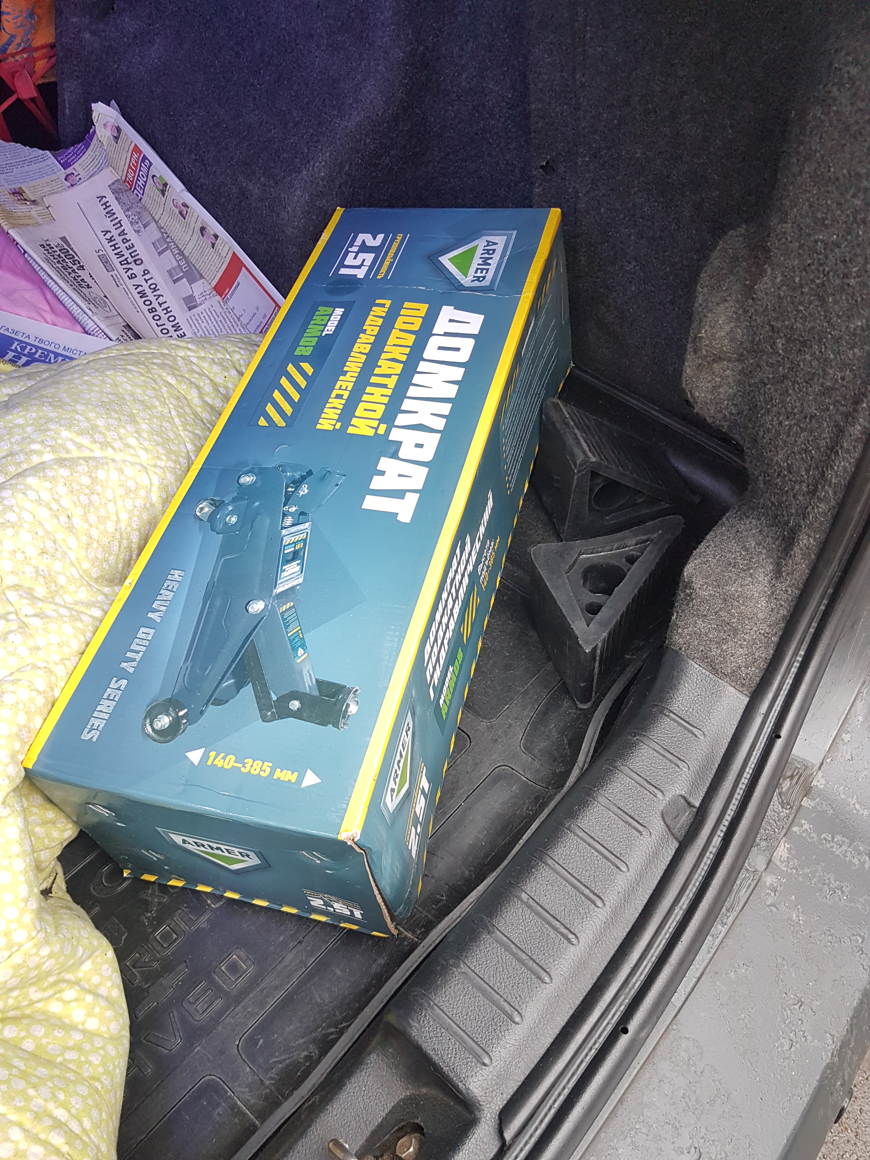

На авторынке купил.

Доволен?

О, упоры такие и я в своё время прикупил. Как легковые, так и грузовые.

Пока доволен. Но "доработать напильником" немного пришлось. Ручка сильно люфтила в посадочном месте, а если глубоко вставить, то вообще упиралась в механизм и клинила. Дырка овальная, ограничительный пенек на вставляемой ручке нырял внутрь овала и ничего не ограничивал. Надеюсь, понятно описал :i

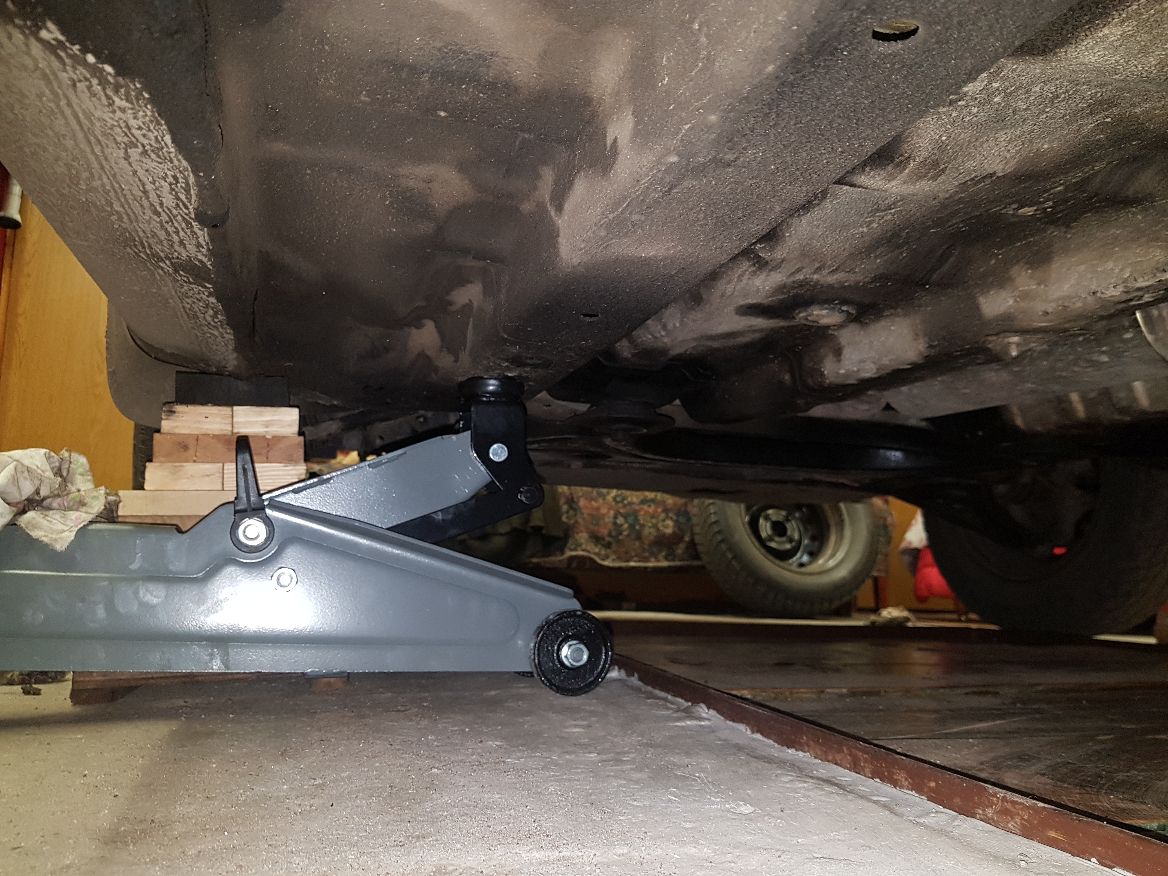

Можно ли так домкратить? Продольный усилитель вдоль пола.

Тю ну если он не гнилой. А то может и провалицца. у меня кадато сзаду место для домкрата провалилось. .

Да вроде не проваливается. Но туда никто не ставит, по крайней мере я не видел.

Я бы доску подложил, для увеличения площади приложения силы.

Можно, конечно. Но я купил такой домкрат для упрощения поднимания, чтобы просто взял его, подсунул и поднял. Чтобы не лезть в багажник, не поднимать пол, не вынимать из чехла штатный. А доска немного усложняет процесс :sad:

Задумался... Тачка пополам?...шутка. Я б не стал. На подъёмниках «корыто» поднимают под две точки с каждого борта. Это гуманнее. Оно, канешь, поднимется и под одну, но зачем рвать заводскую «мовильку» на стыках при таких испытаниях порогов/лонжеронов/точек сварки и днища. Не буди́те лихо. Оно ещё послужит, если не дать доступа влаге и говну с дороги, нарушая заводское защитное.

Антон, на фото видна одна проблемка.
когда домкрат подкатной, при подъёме и опускании сам домкрат подъезжает, потому что подхват расположен на конце рычага, у тебя уголок смотровой ямы торчит высоко, домкрат может упереться и не занять нужное ему положение при подъёме. Это надо учитывать.
Брусок не доставит неудобств если в центре его сделать углубление по размеру подхвата.
Я, прежде чем закатить домкрат, брусок выемкой ставлю на подхват домкрата и всё, он ни куда не девается, не падает, направлять его не надо, как с бруском закатил так и выкатил с ним.
Конечно брусок страдает от воздействия, но обычный сосновый служит годами.
Фото завтра могу сделать если хочешь.

Согласен. Но мне нужно поднять, засунуть подставку и вытащить домкрат. Подставку ставлю в штатное место для домкрата. На штатном домкрате упор U-образный, в ребро порога не давит, а нажимает на порог с обратной стороны. К тому же штатный домкрат узкий, можно подсунуть близко к подставке. На подкатном круглая резиновая шайба, пробовал упирать в ребро порога, а оно гнется, не выдерживает нагрузки. Нужно что-то плоское.

Конечно. Только об этом и думал на рынке, даже рулетку просил.

Может, брать брусок поперек машины и домкратить за его центр? :fear:

А, ведь, и мысль.

Я только нижнее ребро порога немного погнул. И понял, что этот домкрат туда ставить нельзя.
