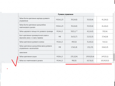

Подскажите с каким усилием затягивать верхнюю гайку маятника?

Водяной писал(а):
Вс фев 23, 2025 18:51:19
завтра буду пробовать.
Получилось? Должно было.
Водяной писал(а):
Пн фев 24, 2025 13:52:38
6,5..10,5 кгс. Бери середину. А дальше по ощущениям на руле - чуть ослабить или подтянуть.По букварю это делается в снятом состоянии, но можно и по «езде».

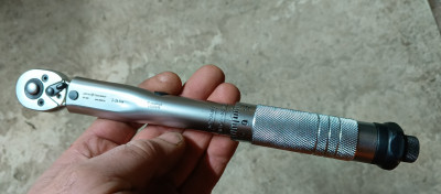

Непрочитанное сообщение Водяной » Пн фев 24, 2025 17:35:28
Буйный, Возьмем среднее 8кгс в переводе на Ньютоны это почти 80 не многовато ли? Втулка не раздавится? Есть динамометрический ключ выставил максимум что на нем возможно-24 Ньютона. Чтобы узнать что это за усилие.У меня чуть сильнее затянуты болты крепления шаровой. А тут 80 :O

Непрочитанное сообщение Буйный » Вт фев 25, 2025 6:22:06
Водяной писал(а):
Пн фев 24, 2025 17:36:46
Нижняя строка скрина.

Непрочитанное сообщение Водяной » Вт фев 25, 2025 7:36:58
Буйный, Спасибо.Зажал маятник, вывесил колеса, повернул в крайнее правое положение и вот тебе здрасте влево-вправо в крайнем положении люфт колеса мм 5-7. В среднем положении люфта нет, в крайнем левом есть. Вроде одно сделал, другое вылазит :getlost:P.S.Нашел причину, разбиты оба наконечника средней рулевой тяги.
