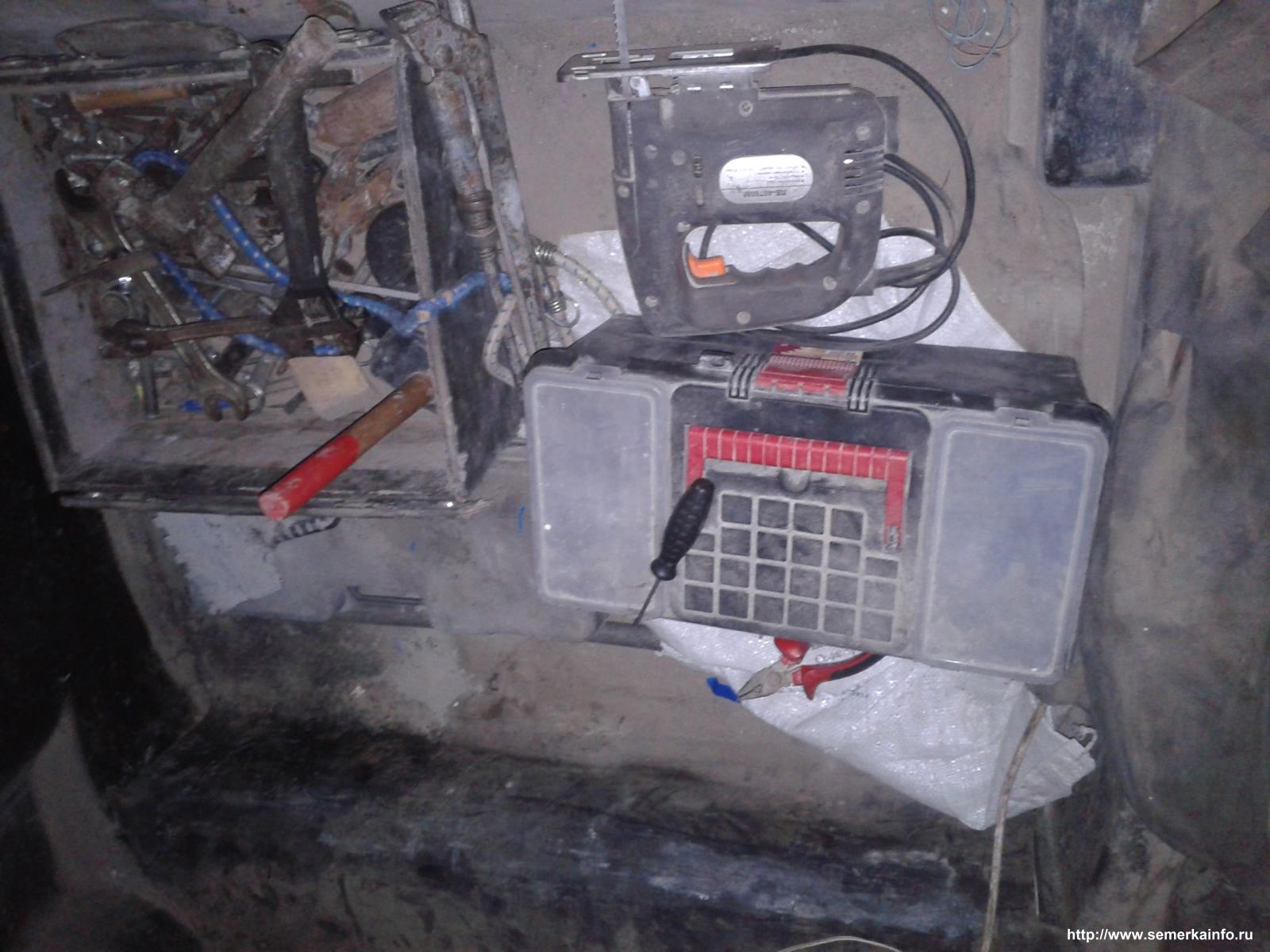

Вот вам первая фотка как не должно быть а часто бывает,причем бывает и хуже :devil:

Fiks 032 Тююю..Я как нибудь покажу фотку когда я снимаюсь с объекта с инструментом по окончании. В ином магазе такого выбора нету :fear: .

:palcheg: Толик я когда с обьекта сезжаю в багажник все непомещается :yes: .А эт у меня так рабочий момент :beer2:

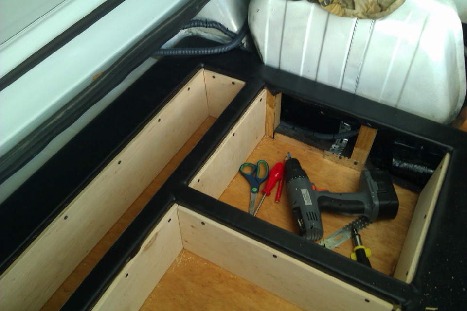

Вот человек решил подойти в вопросу фундаментально.
Даже боюсь представить сколько оно весит все.
http://www.drive2.ru/cars/lada/2105/210 ... 5087/#post

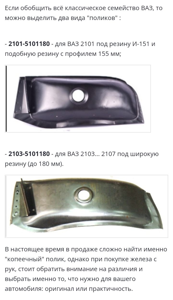

Здравствуйте.
Может кто сталкивался с проблемой в стандартное место запаски впихнуть 14 диаметр? Реально ли это? В фальшполу неохота все место ею занимать. Есть ли решение?
Или большинство на 13 ездят?

Там же колесо лежит, а не голый диск. Какая разница, на 13 или 14?

Я пробовал 14 запихать, оно в углубление не входит слева в нише, кто может это поборол, вот спросил. 13 на ура, 14 не ложится
Ну либо протектор резины шире как минимум

Наверное, дело в ширине. На 13 175 мм ширина, а на 14 скорее всего 185.

Впихнуть невпихуемое
До 180, по идее 175 должно
Это все, что я смог путного загуглить...
Я конечно ещё раз попробую....но чё то вряд ли
Понятно, что 155 и 175 2 см разница, но все же.

VazClassic07, разница 175/70 13 и 175/65 14 составляет 8 мм диаметра, вот и не лезут они, попробуй спустить до 0,5 бар, может и влезет
